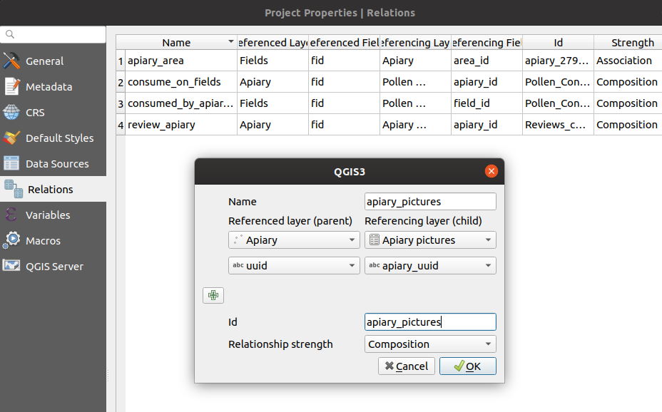

Relaatiot
Luo relaatio jossa:
  • apiary Viitattu taso
  • id Viitattu tieto
  • apiary_picture Viittaava taso
  • apiary_id Viittaava tieto
  • strength Kooste
Relations

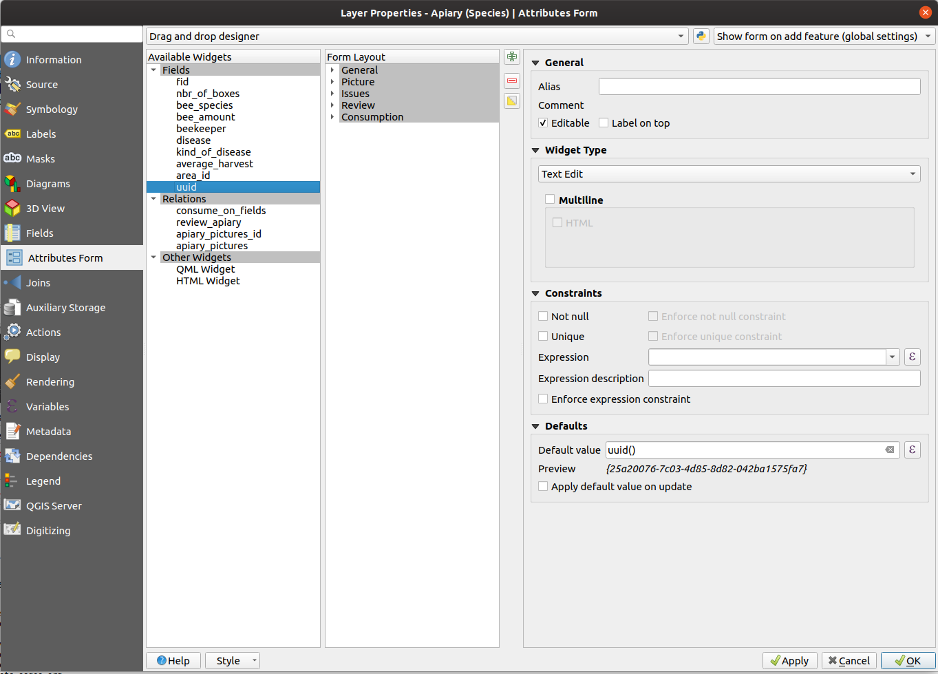

Työkalut
apiary
Aseta kentän tunnuksen oletusarvoksi `` uuid () ``. Sitä ei tarvitse näyttää lomakkeella.

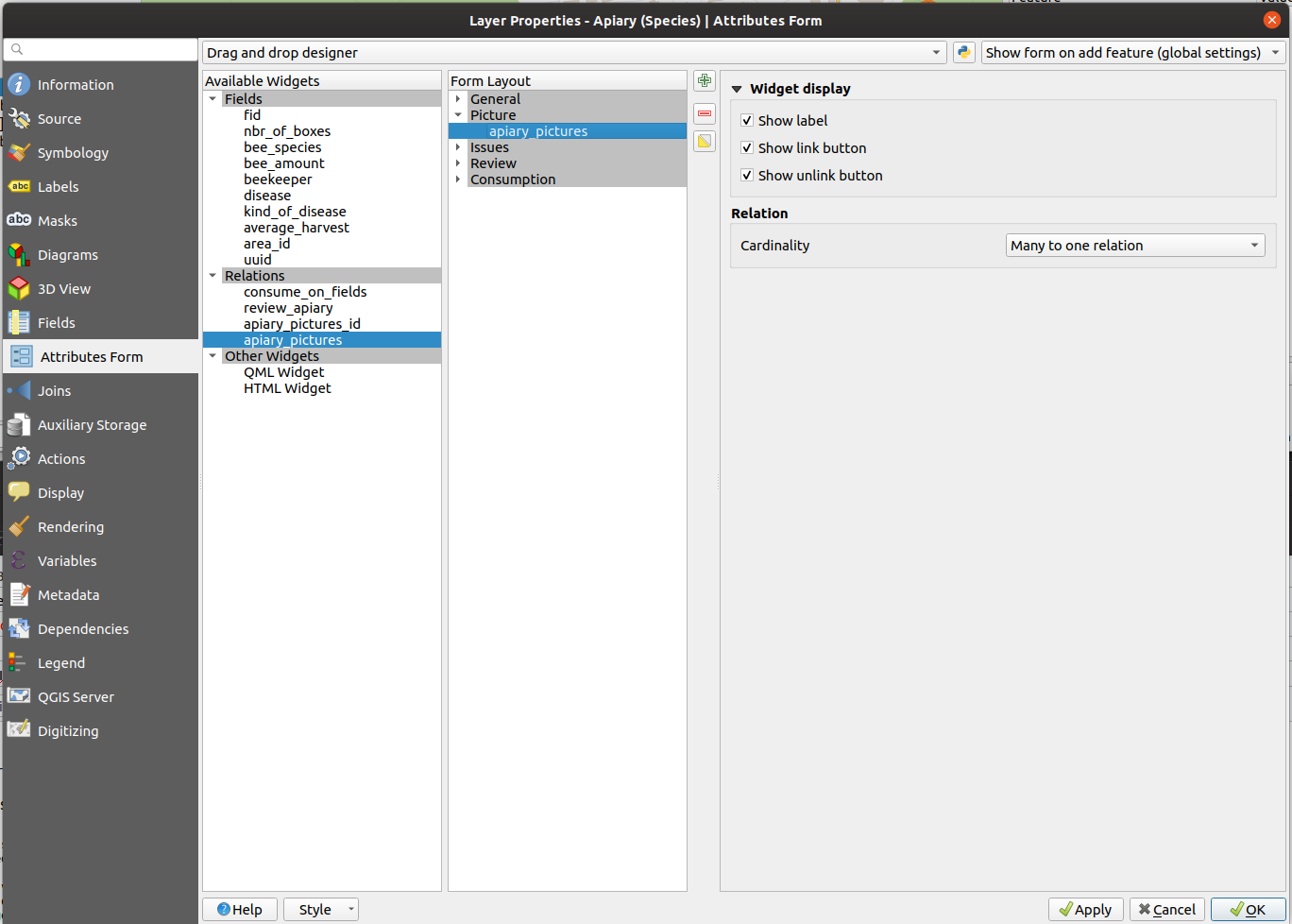

widgets
Aseta relaation työkalun arvoksi `` Monet yhdeksi relaatio`` ja lisää relaatio lomakkeelle
widgets2

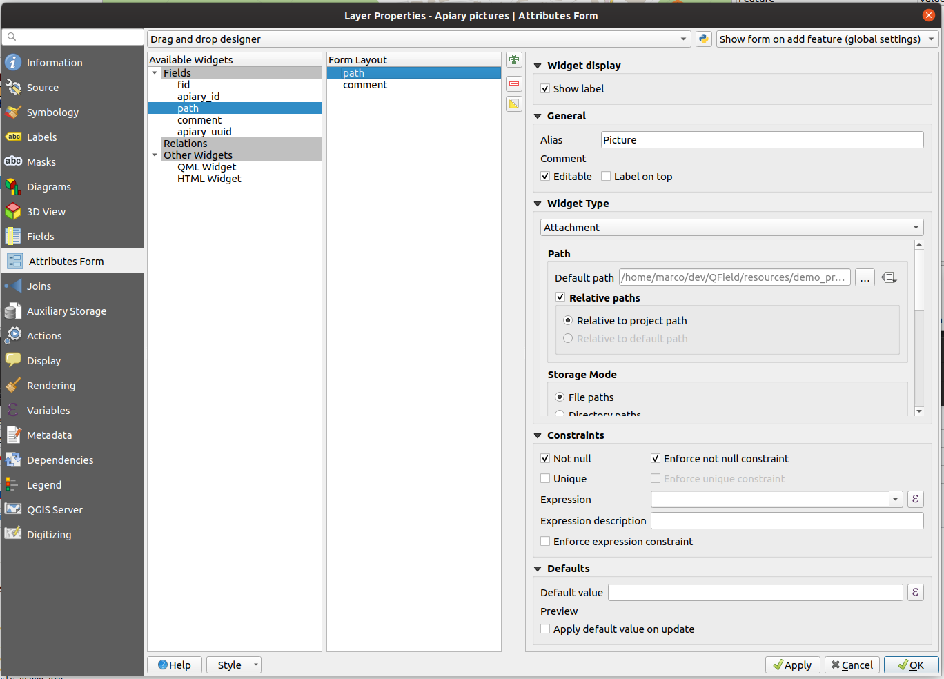

kuva
Aseta tietopolun widget-tyyppiksi `` liite`` ja lisää se lomakkeelle
widget picture
