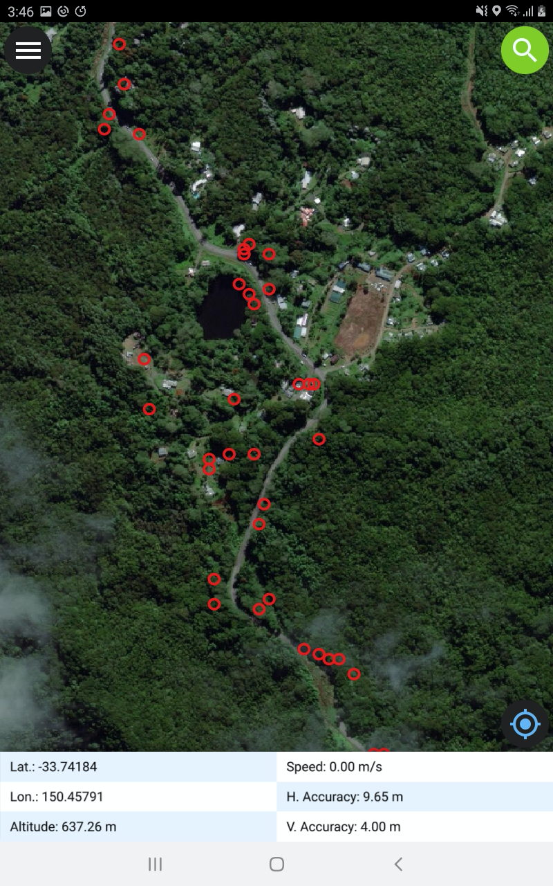

  3. Le formulaire, les localisations pré-définies et des fonds de carte adaptés ont été packagés dans QGIS puis chargés sur les tablettes qui sont utilisées par les équipes sur le terrain (Figure 1)

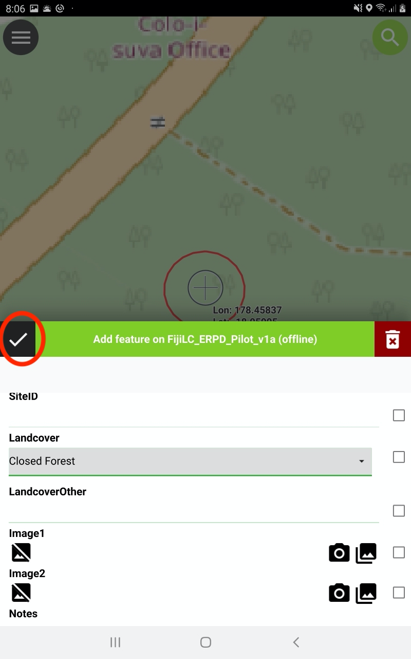

  4. Un membre de l’équipe a navigué jusqu’à une parcelle prédéfinie dans QField et a créé un point de référence au sol à cet endroit et a étiqueté le point avec la classe prédéfinie LULC la plus appropriée (figure 2).

Figure 1 : Tracés des repères au sol prédéfinis
Figure 2 : Saisie de la classe de la couverture du sol

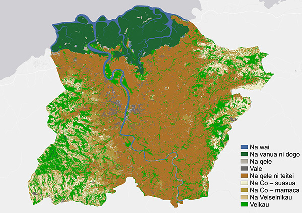

Un exemple de carte préliminaire de l’occupation du sol est présenté à la figure 3. Un objectif important de notre travail est de transférer des compétences et de renforcer les capacités des acteurs locaux pour continuer à mettre à jour la carte LULC sur une base annuelle ainsi que pour étendre la carte afin d’inclure d’autres communautés, bassins versants et zones forestières à travers Fidji. Ce renforcement des capacités comprendra une consultation itérative des parties prenantes, du matériel de formation en ligne, des ateliers de formation sur le terrain et en classe, et un travail de collaboration sur le terrain.
Figure 3 : Carte préliminaire de l’occupation du sol pour la région de Ba, Viti Levu, Fidji
