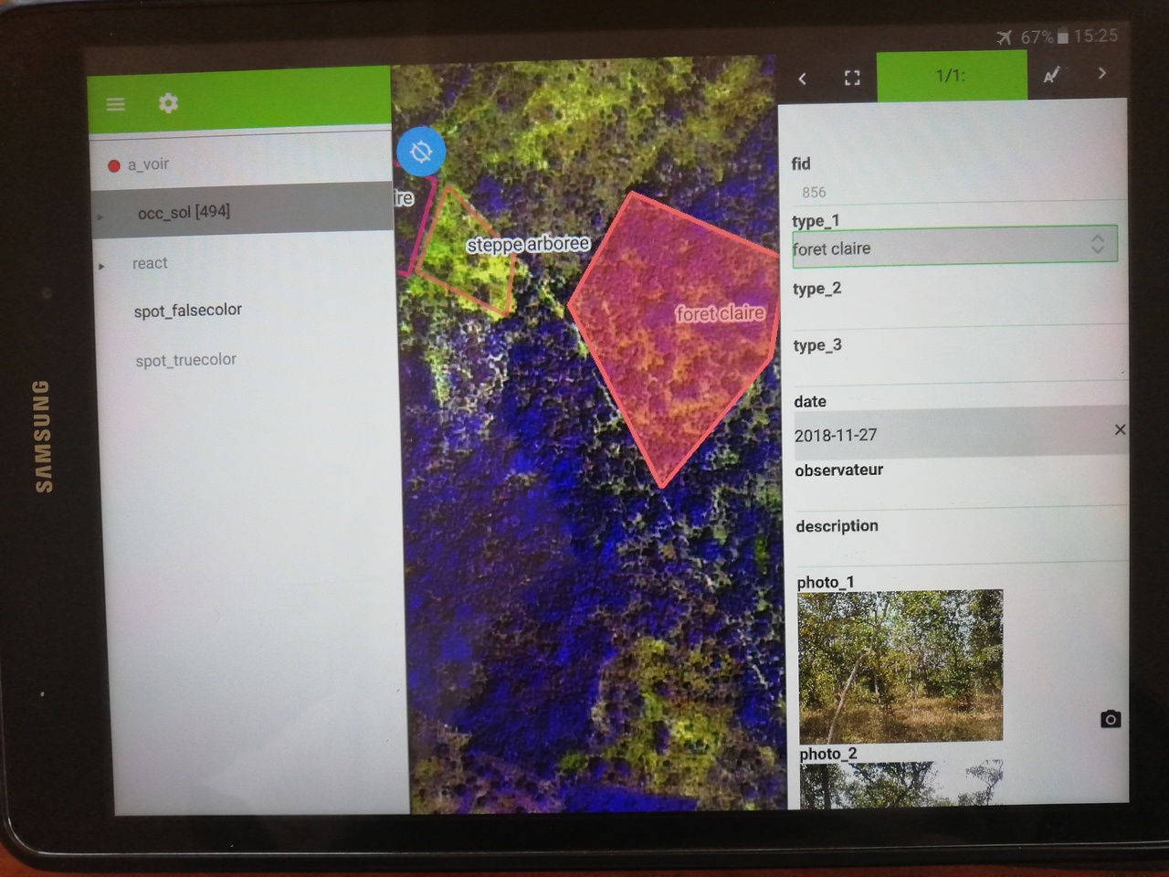

Nous avons créé un projet QGIS avec l’image Spot et une couche pour collecter les données au sol . Nous avons d’abord converti notre image Spot en un raster Geopackage, et construit des pyramides afin d’obtenir un rendu rapide dans QField. L’ensemble de l’image (50 km2 à une résolution spatiale de 1,5 m avec 3 bandes) pesait environ 800 Mo, ce qui nous a permis de la charger dans notre tablette sans avoir besoin d’ajouter de mémoire supplémentaire.
Nous avons créé une couche vectorielle pour dessiner nos parcelles (c’est-à-dire des polygones de parcelles de couverture terrestre). Elle contenait un champ pour identifier le type de couverture du sol, quelques champs pour prendre des photos et un champ pour d’éventuelles notes supplémentaires.

Sur le terrain, nous avons pu nous déplacer facilement en moto sans nous perdre, grâce à notre position affichée sur QField avec l’image satellite en arrière-plan. Lorsqu’une parcelle d’intérêt était identifiée, nous pouvions dessiner son périmètre dans QField et remplir très facilement les informations appropriées sur la table d’attributs (type de couverture du sol, images). Lorsque nous avons hésité sur le type de couverture terrestre à attribuer à une parcelle donnée, nous avons pu, en « live » (c’est-à-dire sur le terrain), regarder rapidement les parcelles précédemment récupérées et les comparer à la parcelle d’intérêt (avec les images et l’image satellite).
