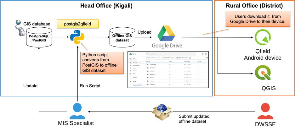

Une fois que nous avons préparé le modèle de projet Geopackage et QGIS, nous avons organisé une formation sur les QGIS/QField en juillet 2018 et lancé notre travail de collecte de données dans 27 districts de tout le pays. 27 ingénieurs ont envoyé leur Geopackage au bureau central à Kigali. Le spécialiste MIS (Management Information System) a validé et saisi leurs données du Geopackage dans la base de données PostGIS. Nous avons terminé nos premiers travaux de collecte de données en avril 2019.
data collection procedure

Afin de distribuer et de mettre à jour les données, nous avons développé un script python postgis2qfield. Cet outil postgis2qfield peut extraire les données du PostGIS et créer des Geopackages pour chaque district du Rwanda. Nous téléchargeons ces 27 Geopackages avec le modèle du projet QGIS sur le stockage de Google Drive. Ensuite, les ingénieurs des districts téléchargent leur Geopackage sur l’appareil Android pour continuer à ajouter et à mettre à jour les données. Une fois la mise à jour terminée, ils envoient à nouveau le Geopackage au bureau central, le spécialiste SIG met à jour la base de données PostGIS et régénère les Geopackages pour QField.
