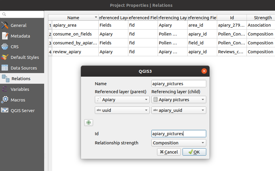

Relations
Créez une relation avec:
  • rucher Couche référencée
  • id Champ référencé
  • apiary_picture Couche de référence
  • Champ de référence apiary_id

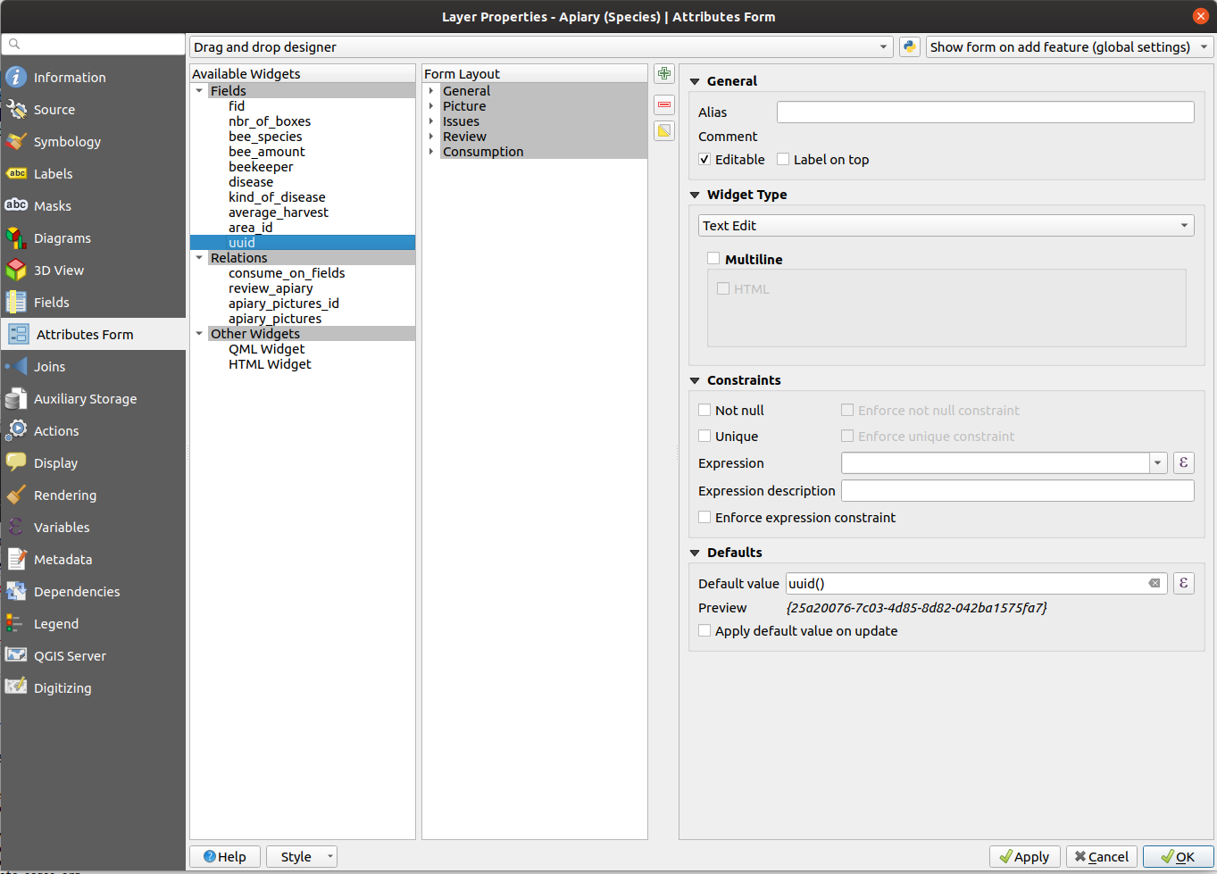

rucher
Définissez la valeur par défaut de l’ID de champ sur uuid(). Pas besoin de le montrer dans le formulaire.

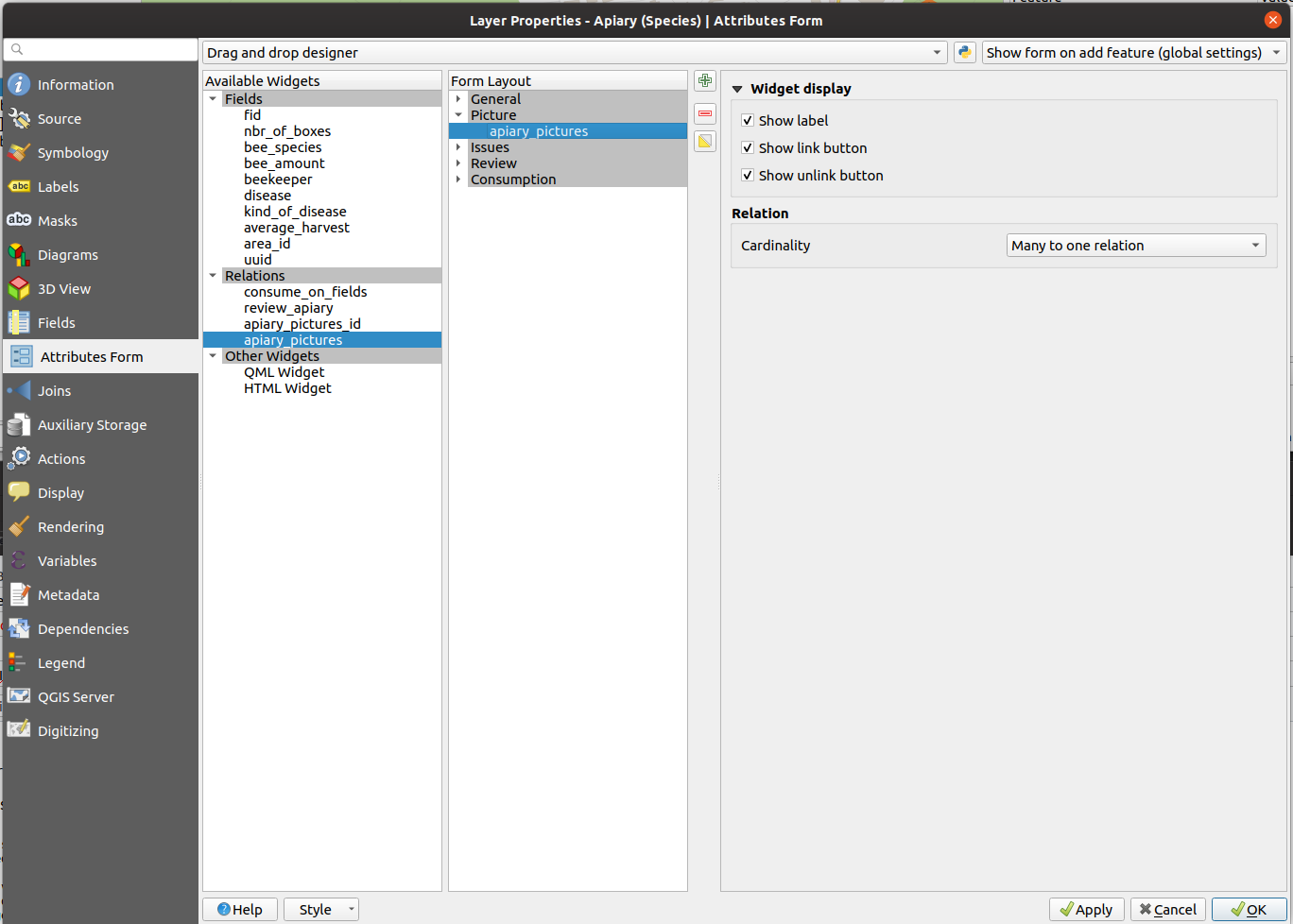

widgets
Réglez le widget de relation sur De un à plusieurs et ajoutez la relation au formulaire

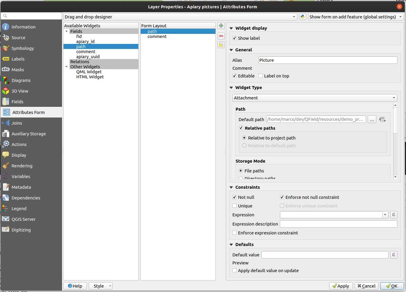

Définissez sur le widget le type de chemin sur la pièce jointe et ajoutez-le au formulaire
widget picture
