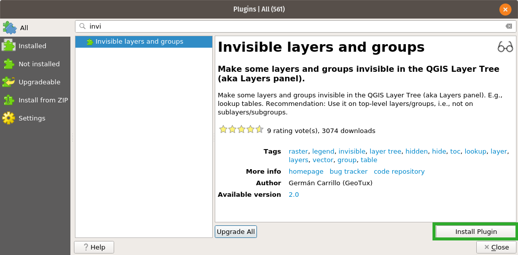

Vous devez d’abord vérifier si l’extension Invisible layers and groups est installée. Si ce n’est pas le cas, vous pouvez l’installer en allant dans Extensions > Installer/Gérer les extensions > Rechercher “Invisible layers and groups” > cliquer sur “Installer l’extension”.
