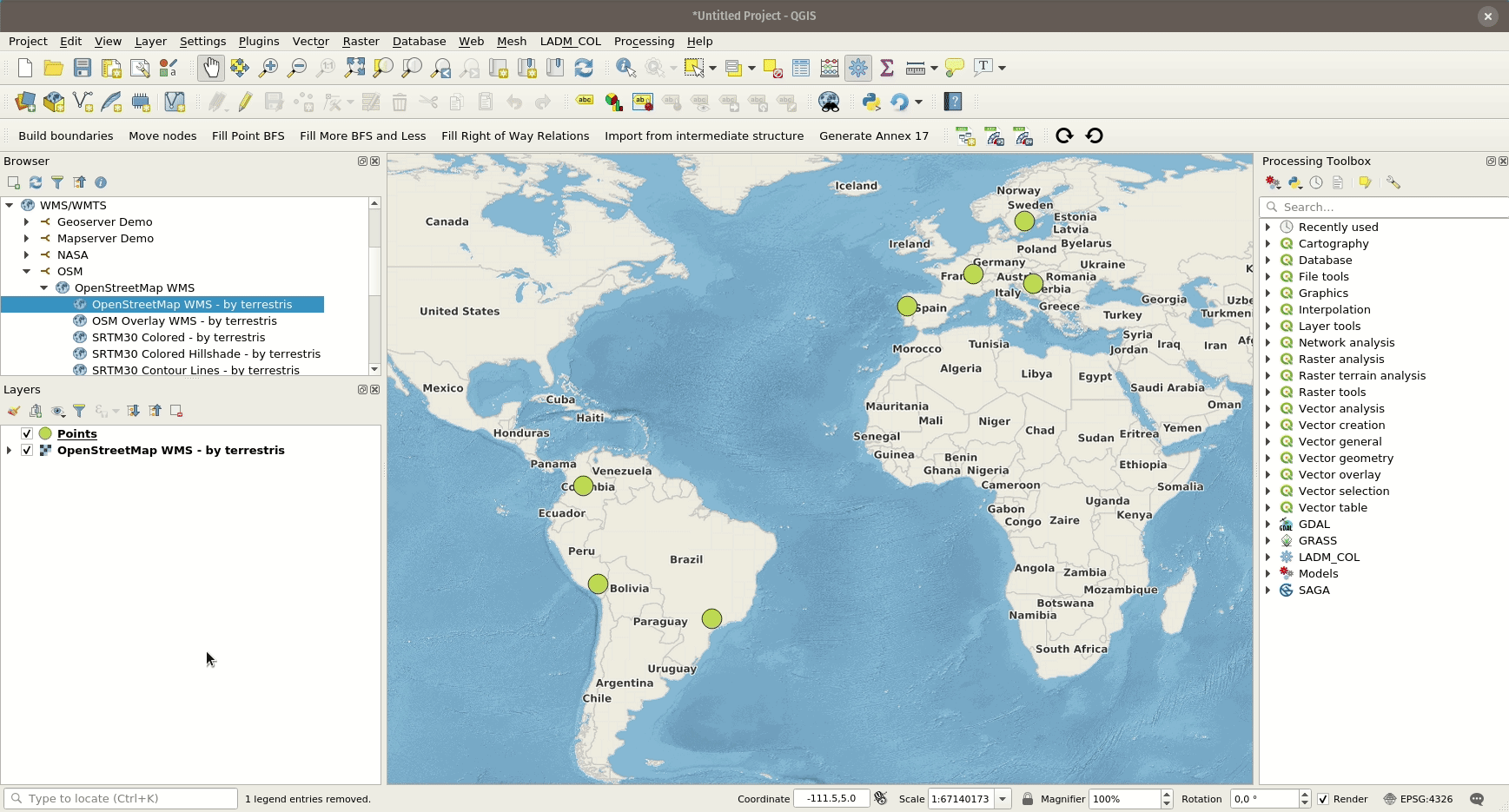

Symboles SVG personnalisés
Il est possible d’intégrer les symboles SVG directement dans un projet QGIS.

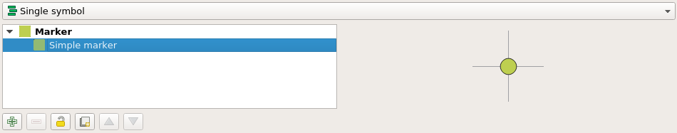

  3. Dans le Panneau des couches de symboles, choisissez Marqueur simple.

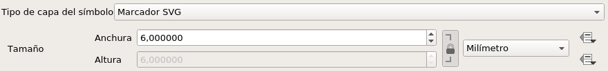

  1. Changez le type de couche Symbole dans Type de couche Symbole ‣ Marqueur SVG.

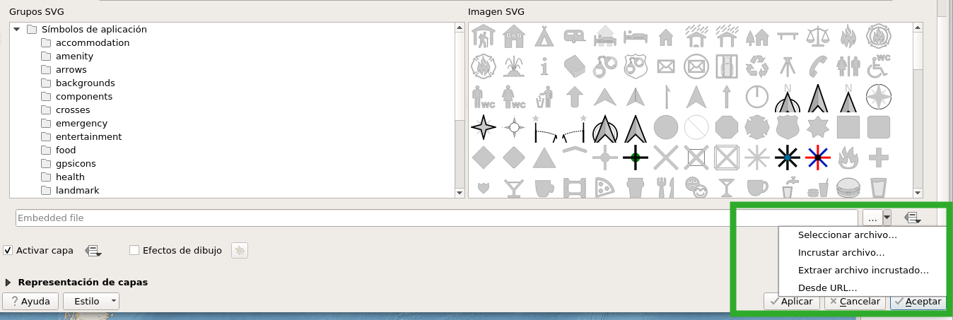

  1. Faites défiler le panneau du bas.
  2. Cliquez sur le côté droit du bouton de sélection de fichier pour ouvrir le menu déroulant.
  1. Sélectionnez Embed File et choisissez le fichier SVG dans la boîte de dialogue de sélection des fichiers.
  2. Appliquez les changements et cliquez sur OK.
