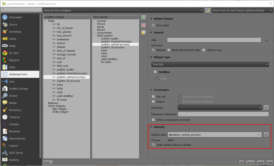

  • @position_source_name - The name of the device that gave location information as reported by the sensor. To differenciate between internal and external sensor. If the position is manually set, and the position is not snapped to the cursor, the source name is « manual ». In case the cursor is not snapped to the position, all other variables will be null, if you need this, use the ``gnss_`` variables instead.
  • @position_quality_description - A human readable and translated string for the quality as reported by the sensor. E.g. « Fixed RTK ». It is only available when the crosshair is snapped to the sensor. - E - IE
  • @position_coordinate - Un point avec la coordonnée en WGS84. Lon, Lat, Altitude tels que fournis par le capteur. Il n’est disponible que lorsque la croix est accrochée au capteur. - x(@position_coordinate) - IE
  • @position_horizontal_accuracy - La précision horizontale de la coordonnée (en mètres) telle que rapportée par le capteur. Il n’est disponible que lorsque la croix est accrochée au capteur. - IE
  • @position_timestamp - Horodatage de la position en UTC tel que rapporté par le capteur. Il n’est disponible que lorsque la croix est accrochée au capteur. - IE
  • @position_direction - Direction du mouvement en degrés par rapport au nord géographique comme indiqué par le capteur. Elle n’est disponible que lorsque la croix est accrochée au capteur. - IE
  • @position_ground_speed - Vitesse au sol (en m / s) telle que rapportée par le capteur. Elle n’est disponible que lorsque la croix est accrochée au capteur. - IE
  • @position_magnetic_variation - L’angle entre la composante horizontale du champ magnétique et le nord géographique, en degrés tel que rapporté par le capteur. Aussi connu sous le nom de déclinaison magnétique. Une valeur positive indique une direction horaire à partir du nord géographique et une valeur négative indique une direction anti-horaire. Il n’est disponible que lorsque la croix est accrochée au capteur. - IE
  • @position_vertical_accuracy - La précision verticale de la coordonnée (en mètres) telle que rapportée par le capteur. Il n’est disponible que lorsque la croix est accrochée au capteur. - IE
  • @position_3d_accuracy - La précision tridimensionnelle de la coordonnée (en mètres), 3D-RMS telle que rapportée par le capteur. Il n’est disponible que lorsque la croix est accrochée au capteur. - IE
  • @position_vertical_speed - La vitesse verticale (en m / s) indiquée par le capteur. Elle n’est disponible que lorsque la croix est accrochée au capteur. - IE
  • @position_pdop - Position de dilution de précision comme indiqué par le capteur. Il n’est disponible que lorsque la croix est accrochée au capteur. - E
  • @position_hdop - Dilution horizontale de la précision rapportée par le capteur. Elle n’est disponible que lorsque la croix est accrochée au capteur. - E
  • @position_vdop - Dilution verticale de la précision rapportée par le capteur. Elle n’est disponible que lorsque la croix est accrochée au capteur. - E
  • @position_number_of_used_satellites - Nombre de satellites rapporté par le capteur. Il n’est disponible que lorsque la croix est accrochée au capteur. - E
  • @position_used_satellites - Liste des satellites utilisés (pri) tels que rapportés par le capteur. Il n’est disponible que lorsque la croix est accrochée au capteur. - array_count(@position_used_satellites) - E
  • @position_fix_status_description - Le statut de la correction GPS « NoData », « NoFix », « Fix2D » ou « Fix3D » tel que rapporté par le capteur. Il n’est disponible que lorsque la croix est accrochée au capteur. - E
  • @position_fix_mode - Mode fixe (où “M” = Manuel, forcé de fonctionner en 2D ou 3D ou “A” = Automatique, 3D / 2D) tel que rapporté par le capteur. Il n’est disponible que lorsque la croix est accrochée au capteur. - E
Toutes les variables de @position_* ont une variable @gnss_* correspondante. Les variables gnss signalent toujours les valeurs du capteur gnss, même lorsque la croix n’est pas accrochée.

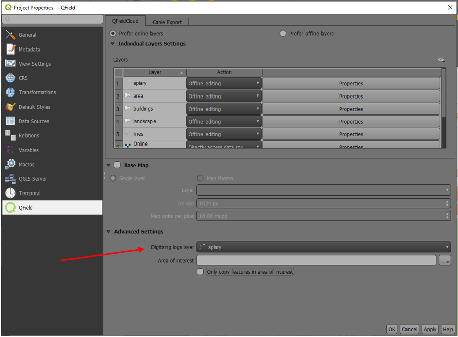

Vertex log
Then the user assigns the role « digitizing logger » on a point layer.
set up vertex log
