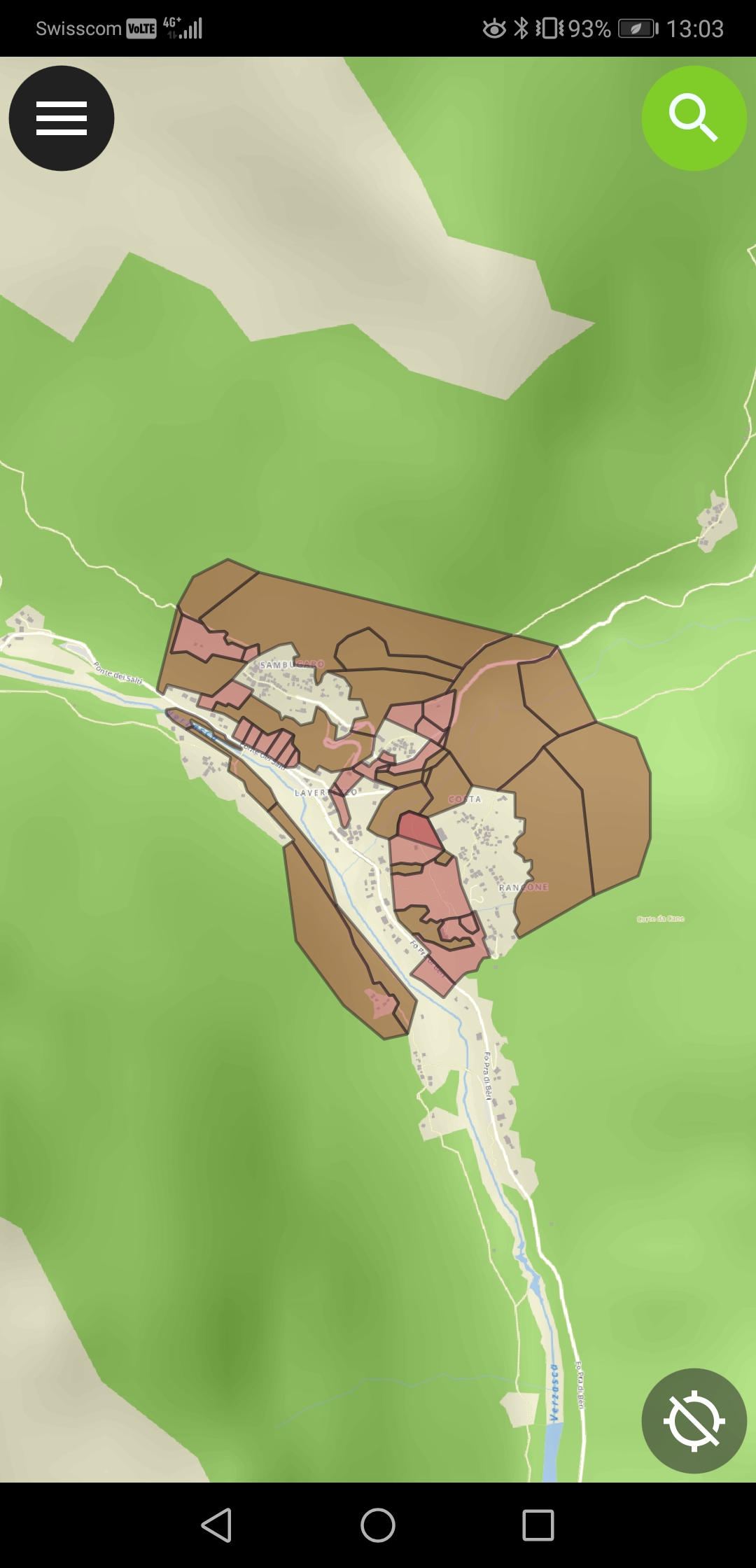

QField est capable de charger un fond de plan depuis un service service web.
Dans QGIS avec le plugin QFieldSync, définir le fond de plan à l’aide de la « configuration du projet »
sync_basemap
Ensuite créer le paquet du projet à charger sur votre appareil.
sync_package1
sync_package2
Ci-dessous le résultat sur QField.
