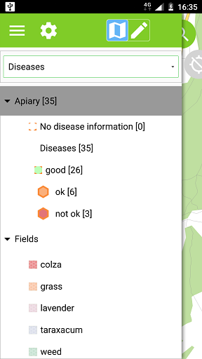

Lenda do mapa
Abre o Menú principal e expande a lista de capas para amosar a lenda do mapa.
user-guide_legend
Activar e desactivar capas
Menú principal ‣ pulsación longa na capa ‣ marcar ou desmarcar amosar na vista do mapa
turning_on_off
