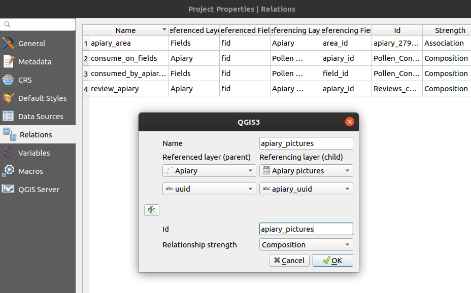

Relacións
Crear unha relación con:
  • Capa que fai referencia a colmea
  • Campo que fai referencia á id
  • Capa que fai referencia a imaxes_colmea
  • Campo que fai referencia á id_colmea

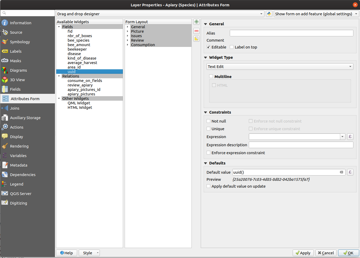

colmea
Establecer o valor predeterminado do campo id a uuid(). Non se precisa amosar no formulario.

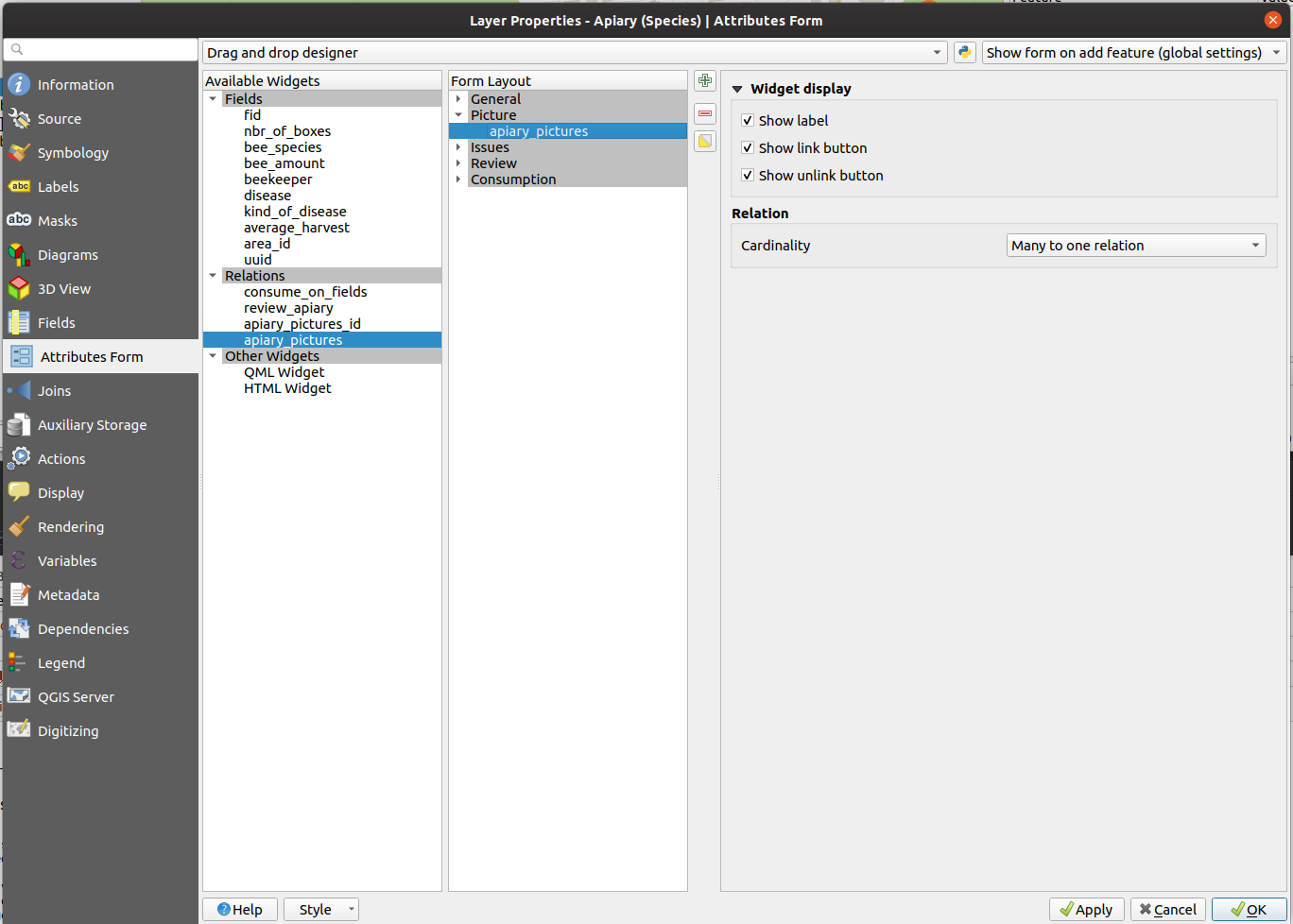

widgets
Establecer o widget da relación a Relación de moitos a un e engade a relación ó formulario
