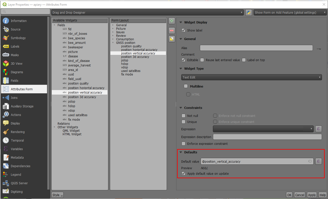

  • @position_source_name - The name of the device that gave location information as reported by the sensor. To differenciate between internal and external sensor. If the position is manually set, and the position is not snapped to the cursor, the source name is «manual». In case the cursor is not snapped to the position, all other variables will be null, if you need this, use the ``gnss_`` variables instead.
  • @position_quality_description - A human readable and translated string for the quality as reported by the sensor. E.g. «Fixed RTK». It is only available when the crosshair is snapped to the sensor. - E - IE
  • @position_coordinate - Un punto coa coordenada en WGS84. Lon, Lat, Altitude segundo se envían polo sensor. Só está dispoñible cando o punto de mira se axusta ó sensor. - x(@position_coordinate) - IE
  • @position_horizontal_accuracy - A precisión horizontal da coordenada (en metros) segundo o informado polo sensor. Só está dispoñible cando o punto de mira se axusta ó sensor. - IE
  • @position_timestamp - A data e hora da posición en UTC segundo informa o sensor. Só está dispoñible cando o punto de mira se axusta ó sensor. - IE
  • @position_direction - A dirección do movemento en grados dende o norte verdadeiro segundo o informado polo sensor. Só está dispoñible cando o punto de mira se axusta ó sensor. - IE
  • @position_ground_speed - Velocidade no terreo (en m/s) segundo o informado polo sensor. Só está dispoñible cando o punto de mira se axusta ó sensor. - IE
  • @position_magnetic_variation - O ángulo entre a compoñente horizontal do campo magnético e o norte verdadeiro, en graos segundo o informado polo sensor. Tamén coñecido como declinación magnética. Un valor positivo indica unha dirección no sentido horario dende o norte verdadeiro e un valor negativo indica dirección antihoraria. Só está dispoñible cando o punto de mira se axusta ó sensor - IE
  • @position_vertical_accuracy - A precisión vertical da coordenada (en metros) segundo o informado polo sensor. Só está dispoñible cando o punto de mira se axusta ó sensor. - IE
  • @position_3d_accuracy - A precisión tridimensional da coordenada (en metros), 3D-RMS segundo o informado polo sensor. Só está dispoñible cando o punto de mira se axusta ó sensor. - IE
  • @position_vertical_speed - A velocidade vertical (en m/s) segundo o informado polo sensor. Só está dispoñible cando o punto de mira se axusta ó sensor. - IE
  • @position_pdop - Dilución da posición da precisión segundo o informado polo sensor. Só está dispoñible cando o punto de mira se axusta ó sensor. - E
  • @position_hdop - Dilución horizontal da precisión segundo o informado polo sensor. Só está dispoñible cando o punto de mira se axusta ó sensor. - E
  • @position_vdop - Dilución vertical da precisión segundo o informado polo sensor. Só está dispoñible cando o punto de mira se axusta ó sensor. - E
  • @position_number_of_used_satellites - Número de satélites segundo o informado polo sensor. Só está dispoñible cando o punto de mira se axusta ó sensor. - E
  • @position_used_satellites - Unha lista de satélites en uso (pri) segundo o informado polo sensor. Só está dispoñible cando o punto de mira se axusta ó sensor. - array_count(@position_used_satellites) - E
  • @position_fix_status_description - O estado «SenDatos», «SenFixar», «Fixado2D» ou «Fixado3D» de fixación do GPS segundo o informado polo sensor. Só está dispoñible cando o punto de mira se axusta ó sensor. - E
  • @position_fix_mode - Modo de fixación (onde “M” = Manual, forzado a operar en 2D ou 3D ou “A” = Automático, 3D/2D) segundo o informado polo sensor. Só está dispoñible cando o punto de mira se axusta ó sensor. - E
Todas as variables @position_* teñen unha variable @gnss_* correspondente. As variables gnss sempre informan dos valores do sensor gnss, mesmo cando o punto de mira non está axustado.

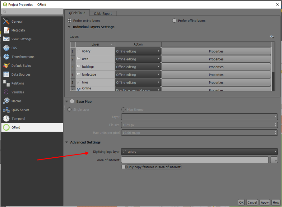

Vertex log
Then the user assigns the role «digitizing logger» on a point layer.
set up vertex log
