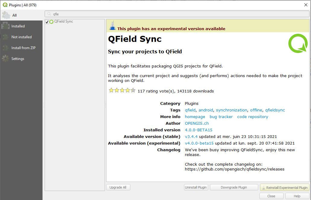

Instalación
En QGIS, abre a biblioteca de plugins e busca por qfield sync. Selecciona o plugin na lista e preme en Instalar.

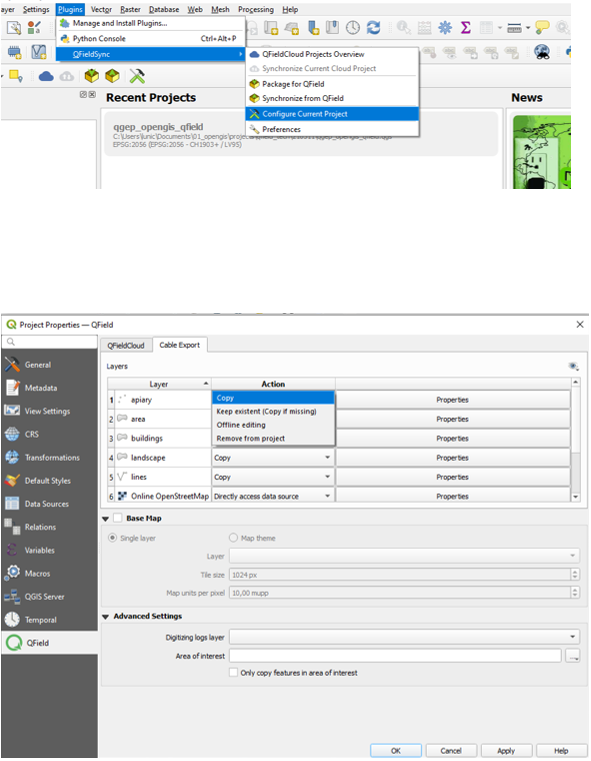

Configuración
A configuración do proxecto gárdase no ficheiro de proxecto .qgs principal. Desta forma é posible pre-configurar un proxecto unha única vez e utilizalo repetidamente.

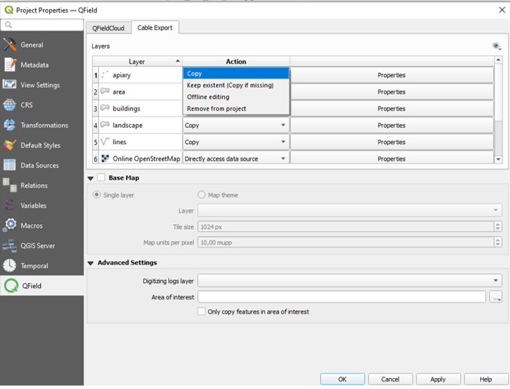

Configuración de capa
No diálogo de configuración do proxecto, pode definirse unha acción para cada capa individualmente. Dependendo do tipo de capa, hai dispoñibles diferentes tipos de accións.
Copiar
Copiarase a capa ó directorio de empaquetado. Só dispoñible para capas baseadas en ficheiros.
Sen acción
A fonte da capa quedará intacta. Só está dispoñible para capas non baseadas en ficheiros como WMS, WFS, Postgis…
Edición Sen Conexión
Copiouse unha copia funcional da capa no directorio de empaquetado. Rexístrase cada cambio que se fai no proxecto empaquetado durante o traballo nun rexistro de cambios. Cando máis tarde se sincronizan os cambios, reproducirase este rexistro e aplicaranse tódolos cambios á base de datos principal. Non hai conflito ó manipular no lugar.
Eliminar
Eliminarase a capa da copia funcional. Isto é útil se unha capa se usa na capa base e non estará dispoñible no proxecto empaquetado.

O tamaño da tesela define a resolución espacial. Determina o número de unidades de mapa por píxel. Se o SRC da vista do mapa ten metros como unidades e o tamaño da tesela se establece a 1, cada píxel do ráster terá unha extensión espacial de 1x1 m., establecéndose a 1000, cada píxel do ráster terá unha extensión espacial de 1 quilómetro cadrado.
Configuración da edición sen conexión
Se está marcado sincronizar só entidades da área de interese, só as entidades que estean dentro da extensión da vista do mapa no momento do empaquetado serán copiadas á copia funcional de edición sen conexión.

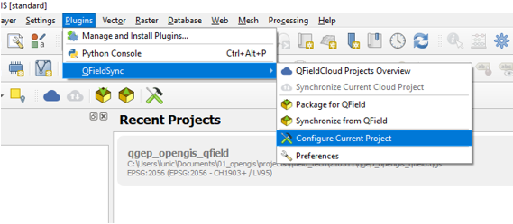

Paquete para QField
Unha vez estea configurado o proxecto, empaquétao nun directorio. Este directorio conterá o .qgs e os datos usados nel.
Copia o directorio no teu dispositivo. Abre QField, abre o proxecto e comeza a capturar datos.

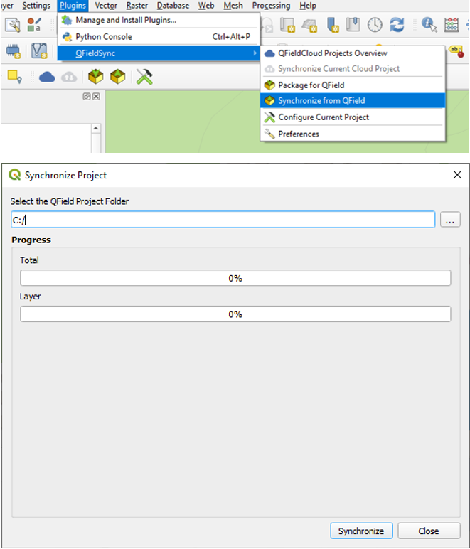

Sincronizar dende QField
Cando queiras sincronizar o que capturases, abre de novo o proxecto en QGIS (o que gardaches co habitual Gardar Coma).
Copia o directorio do proxecto dende o teu dispositivo ó ordenador e utiliza o menú Sincronizar dende QField para sincronizar os cambios dende o proxecto portable ó proxecto principal.
Asegúrate de sincronizar os teus datos só unha vez. Isto significa, que se saes de novo a capturar datos, debes crear previamente un novo paquete de QField para evitar problemas de sincronización máis tarde (como por exemplo duplicados)
