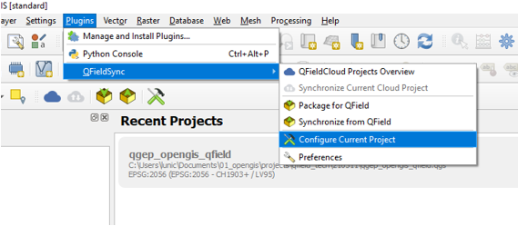

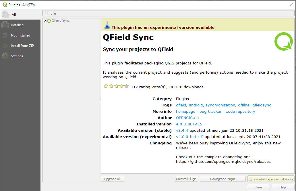

In QGIS, aprire la libreria dei plugin e cercare qfield sync. Selezionare il plugin dalla lista e cliccare su Installa plugin.

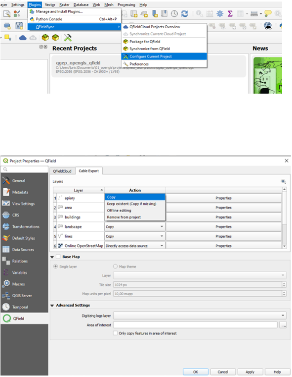

La configurazione del progetto è salvata nel file master .qgs. In questo modo è possibile pre-configurare il progetto una volta sola e riutilizzarlo infinite volte.

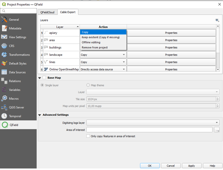

Configurazione dei layer
Nella finestra di configurazione del progetto, una azione può essere definita per ogni singolo layer del progetto. A seconda del tipo di layer, è possibile definire diverse azioni.
Copia
Il layer sarà copiato nella cartella del progetto. Questa azione è possibile solamente per i layer con elementi «fisici» come shapefile o geopackage.
Nessuna azione
Il layer sorgente non sarà modificato. Questa opzione è possibile solo per quei file «non fisici» tipo WMS, WFS, Postgis…
Editing offline
Una copia del layer viene creata nella cartella del progetto. Ogni modifica che viene apportata durante il lavoro viene registrata in un file log. Durante la sincronizzazione con il progetto originale, viene letto il file log e tutti i cambiamenti vengono applicati al database di partenza. In questo modo non si creano conflitti.
Rimuovi
Il layer viene rimosso dal progetto. Questa azione è utile se un layer è usato per visualizzare informazioni ma non è utile in fase di rilievo sul campo.

Una volta che il progetto è stato configurato, viene trasferito all’interno di un’unica cartella. Quest’ultima conterrà il progetto .qgs e tutti i file necessari al suo corretto funzionamento.
Copiate la cartella sul vostro device. Avviate QField, richiamate il progetto e iniziate l’attività di censimento.

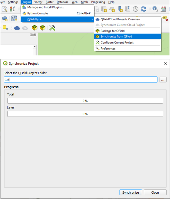

Quando vuoi sincronizzare quello che hai censito, apri nuovamente il progetto con QGIS (quello salvato con il comando «Salva come»).
Copia la cartella del progetto dal tuo device al tuo computer e utilizza il bottone «Sincronizza da QField» per sincronizzare i cambiamenti dal progetto «portatile» a quello principale.
