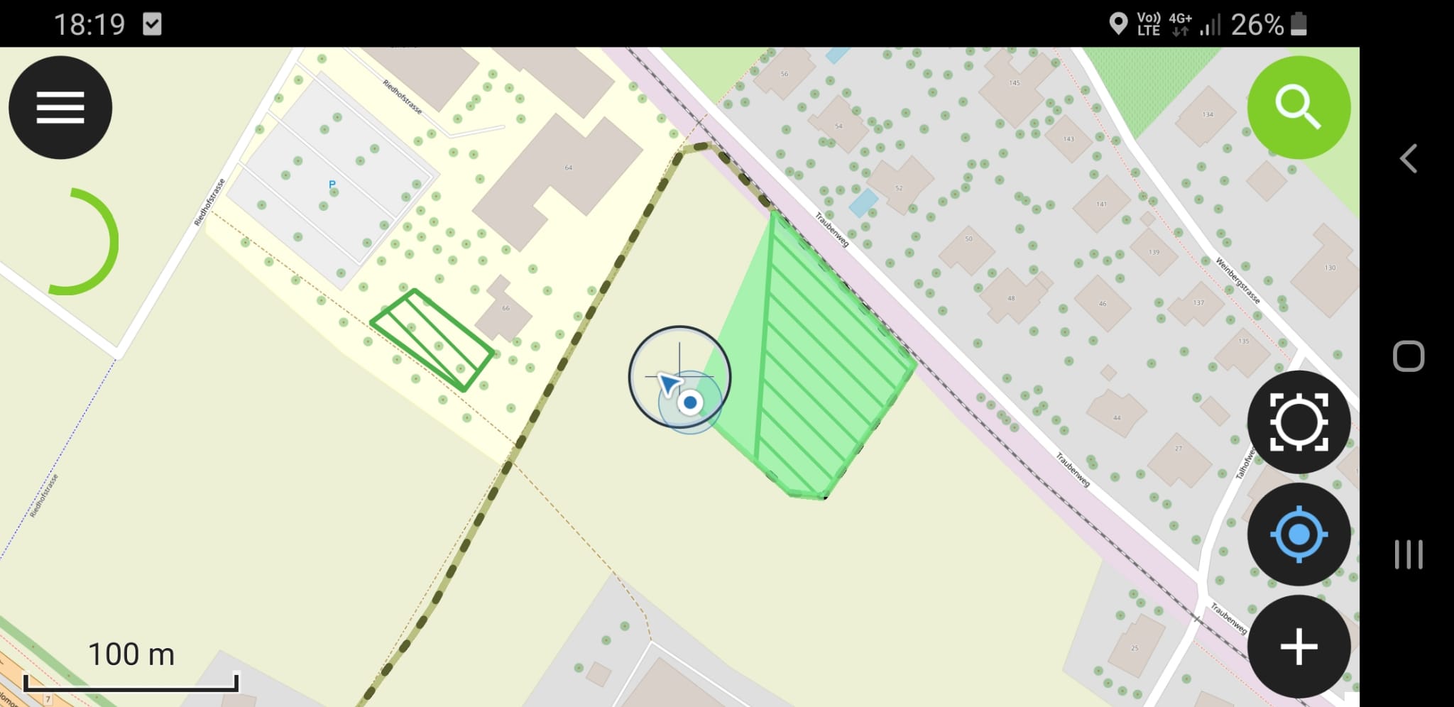

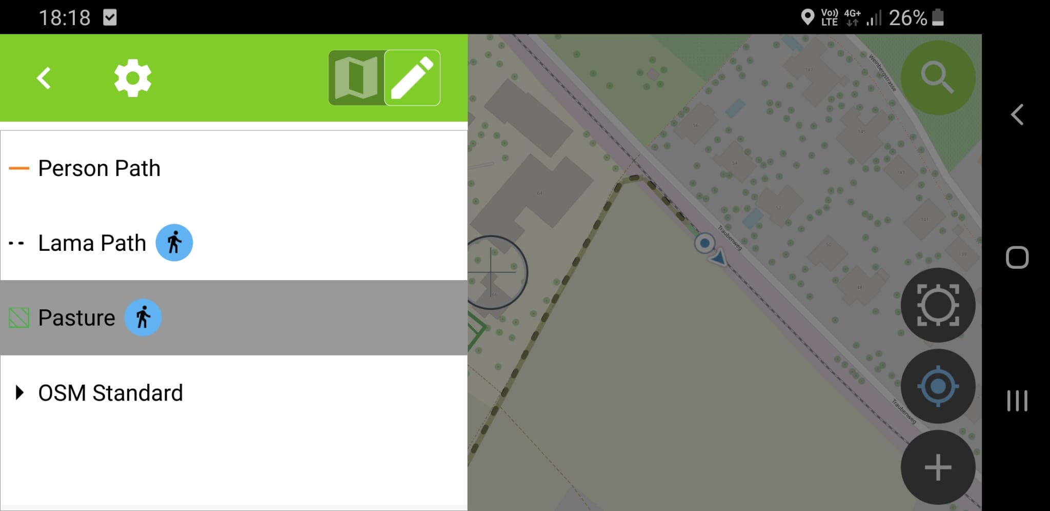

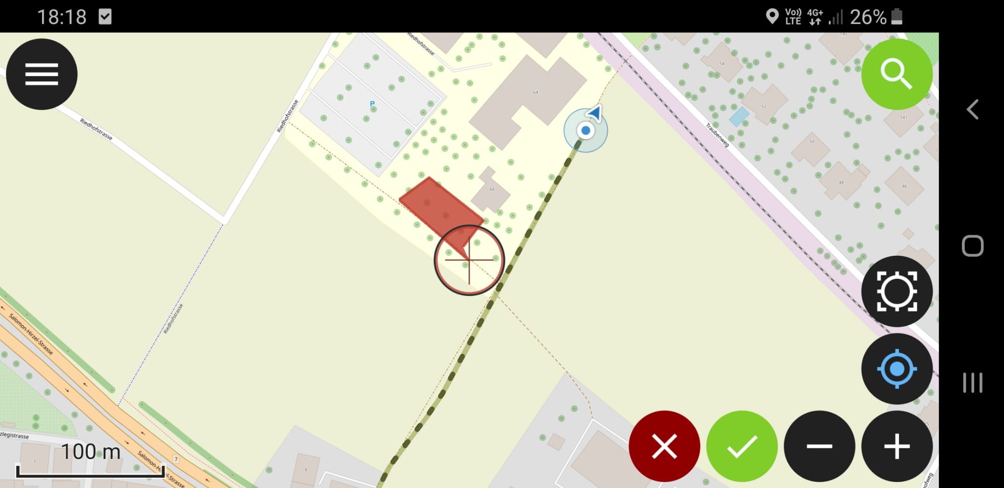

Está disponível quando o GNSS está ativo. A sessão de rastreamento pode ser iniciada na legenda através de um longo toque na camada. O intervalo de tempo e a distância mínima pode ser introduzida de forma individual para definir quando o vértice necessita de ser configurado.
Pode haver várias sessões de rastreamento ativas em várias camadas. Mas apenas uma sessão de rastreamento por camada pode estar ativa no momento.
O recurso rastreado é guardado em todos os vértices. Enquanto a sessão de rastreamento está ativa, a camada ainda é editável, mas o recurso rastreado não pode ser editado ou excluído até que a sessão de rastreamento seja interrompida novamente sobre a legenda.
