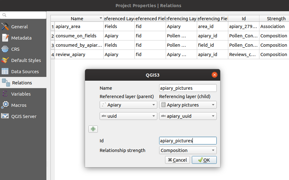

Relações
Crie uma relação com:
  • Camada referenciada apiary
  • Campo referenciado id
  • Camada de referência apiary_picture
  • Campo de referência apiary_id
  • Composição strength
Relations

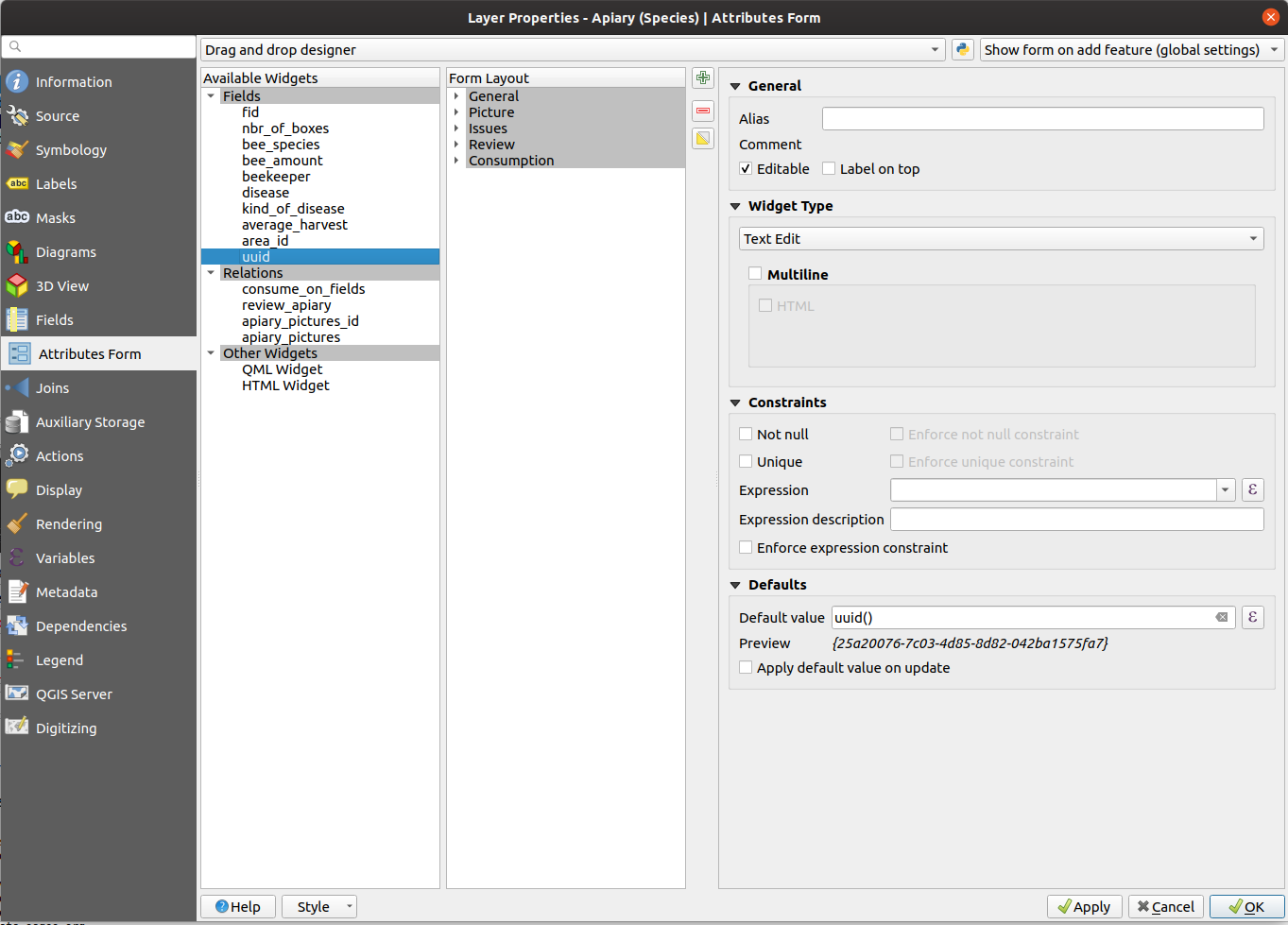

apiary
Defina o valor por defeito do campo id como uuid(). Não é necessário mostrá-lo no formulário.

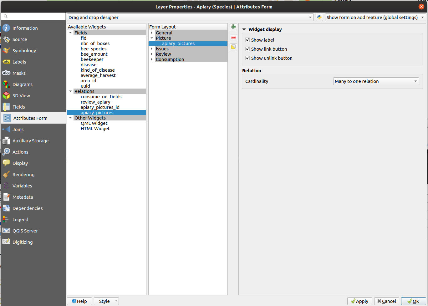

widgets
Defina o widget de relação como Many to one relation e adicione a relação ao formulário.

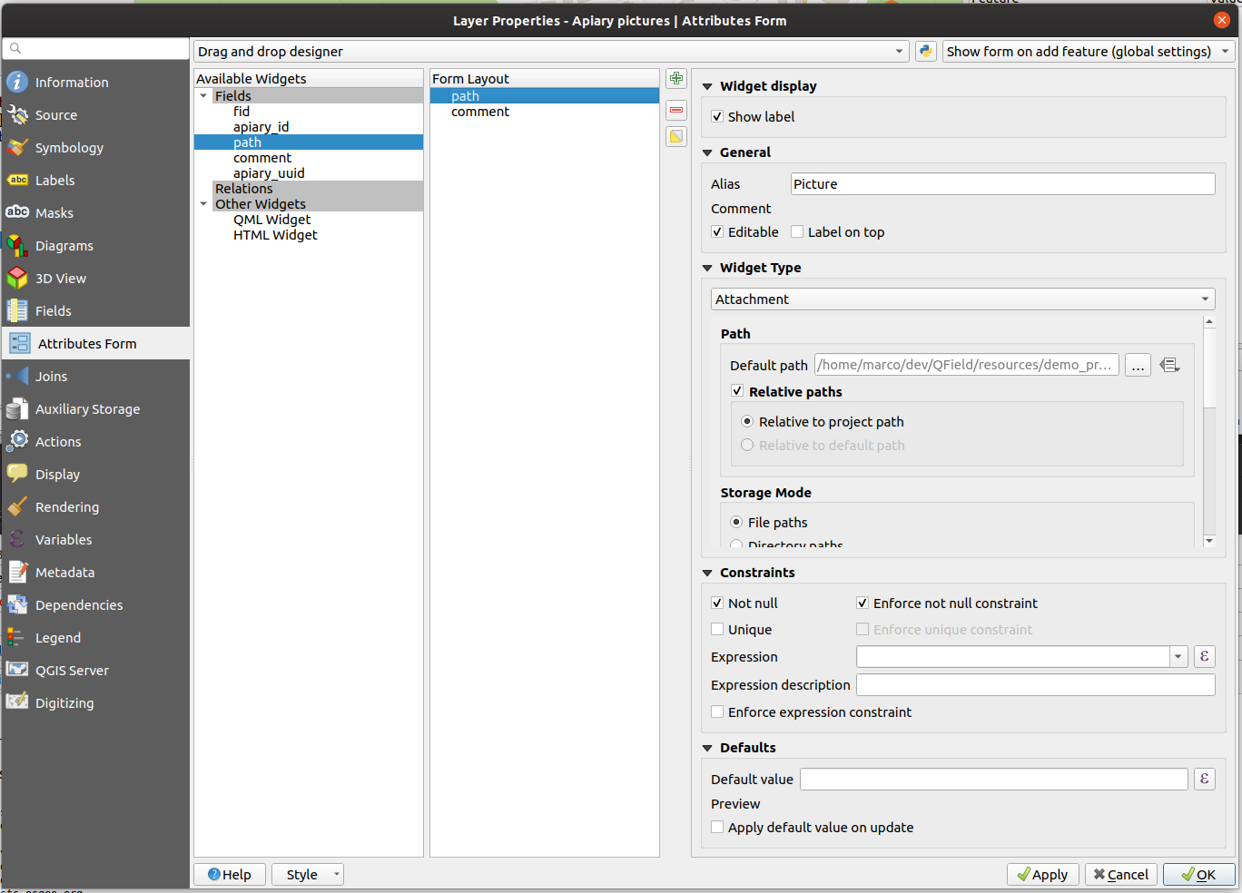

foto
Defina o tipo de widget do caminho do campo como ``attachment` e adicione-o ao formulário
widget picture
