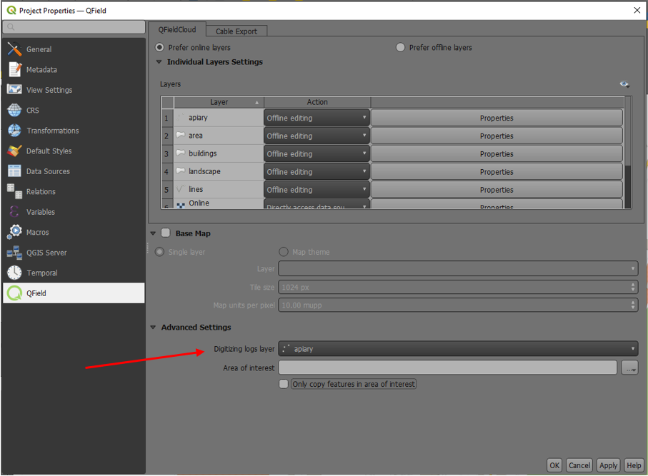

É possível configurar uma camada de registos dos vértices recolhidos. Isso permite acompanhar os metadados de cada vértice, como atributos de qualidade GNSS e muito mais. Para configurar isso, uma camada de pontos pode ser adicionada ao projeto e os atributos configurados para armazenar essas informações.
set up attributes with variables
Depois o utilizador associa a função de «registo de digitalização» numa camada de pontos.
Vá a QFieldSync –> Propriedades do projeto
set up vertex log
Os campos da camada tem de ter o valor padrão com as variáveis GNSS.
