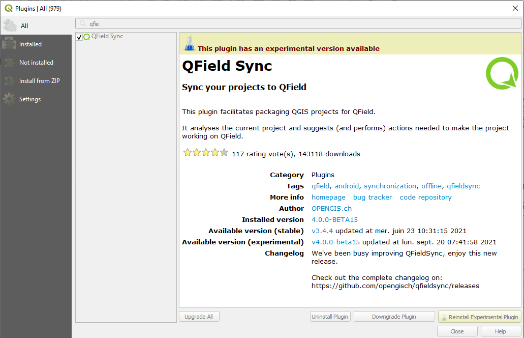

Instalação
No QGIS, abra a biblioteca de plugins e procure por qfield sync. Selecione o plugin na lista e clique em Instalar.

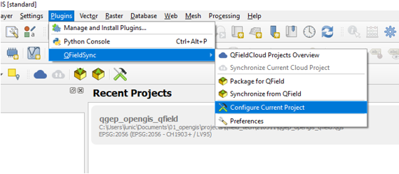

Configuração
A configuração do projecto é guardada no ficheiro de projeto .qgs principal. Desta forma, é possível pré-configurar um projeto uma vez e usá-lo repetidamente.

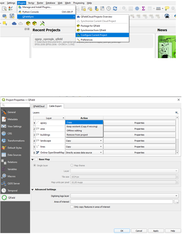

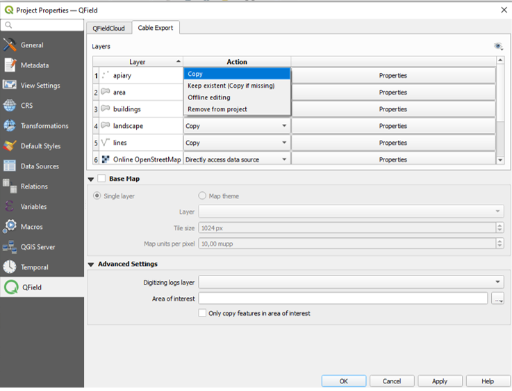

Configuração das camadas
Na janela de diálogo de configuração do projecto, uma acção pode ser definida para cada camada individualmente. Dependendo do tipo de camada, diferentes tipos de acções estão disponíveis.
Copiar
A camada será copiada para a pasta do pacote. Só está disponível para camadas baseadas em ficheiros.
Nenhuma acção
A fonte da camada será deixada intata. Só está disponível para camadas não baseadas em ficheiros, tais como WMS, WFS, Postgis…
Edição offline
Uma cópia de trabalho da camada é copiada para a pasta do pacote. Toda as alterações feitas no projecto empacotado durante o trabalho são registadas num log de alterações. Ao sincronizar as alterações mais tarde, esse log será repetido e todas as alterações também serão aplicadas à base de dados principal. Não está implementado um tratamento de conflitos.
Remover
A camada será removida da cópia de trabalho. Esta opção é útil se uma camada é usada no mapa base e não estará disponível no projecto empacotado.

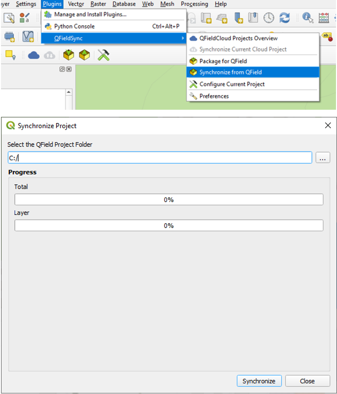

Sincronizar a partir do Qfield
Quando você deseja sincronizar o que você recolheu, reabra o projeto no QGIS (aquele que você guardou com um Guardar Como normal).
Copie a pasta do projeto do seu dispositivo para o seu computador e use o menu Sincronizar do Qfield para sincronizar suas alterações do projeto portátil para o projeto principal.
Certifique-se de sincronizar seus dados de volta apenas uma vez. Isso significa que, se você sair novamente para recolher mais dados, deverá criar antes um novo package QField para evitar problemas de sincronização mais tarde (como, por exemplo, duplicados).
