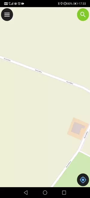

A short press on the GNSS button will turn on the GNSS and center to the current location once positioning information is available.
Activate edit mode and press on the target button, the cross in the center means it is using GNSS positioning.
gnss_use

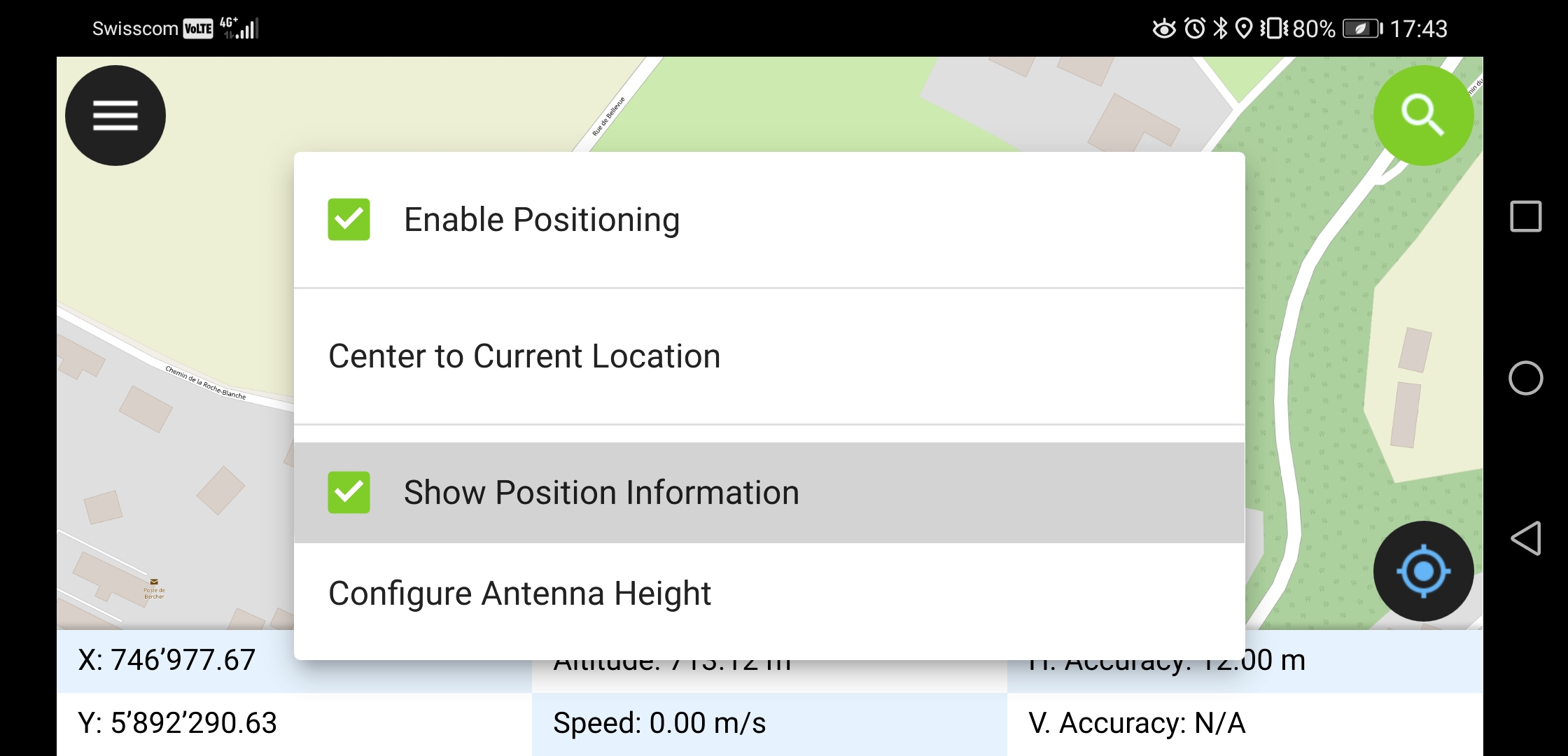

A long press on the GNSS button will show the positioning menu.
În interiorul meniului de poziționare puteți activa afișajul de poziționare, care va prezenta coordonatele curente, reproiectate în CRS-ul proiectului, alături de precizia informațiilor.
user-guide_gps
Dacă, în locul informațiilor despre CRS-ul proiectului dumneavoastră, sunt afișate informațiile lat / lon WGS 84, probabil că încă nu ați recepționat vreun semnal.
