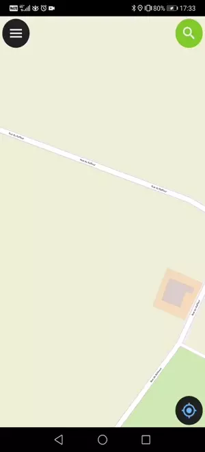

GNSS
A short press on the GNSS button will turn on the GNSS and center to the current location once positioning information is available.
Activate edit mode and press on the target button, the cross in the center means it is using GNSS positioning.
gnss_use

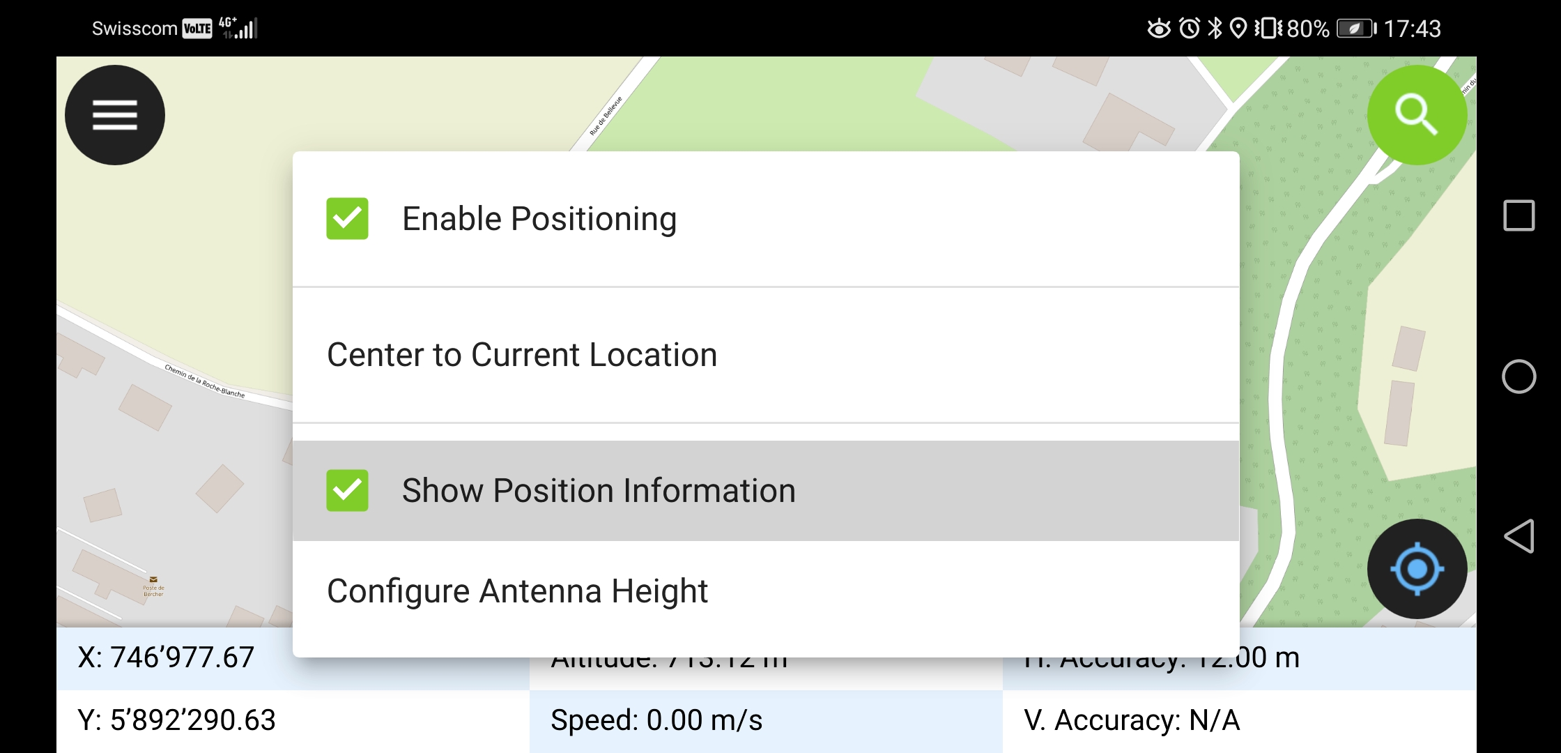

A long press on the GNSS button will show the positioning menu.
У меню позиціонування ви можете активувати відображення положення, тобто відображення поточних координат, перепроектованих у систему координат проекта, та інформації про їх точність.
user-guide_gps
Якщо замість інформації у системі координат проекта ви бачите інформацію у WGS 84 (широта/довгота) , можливо ви ще впіймали сигнал.
