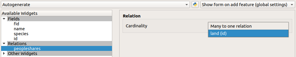

Relation Widget
The visual identification of the list entries are done via the «Display Expression» of the child layer.
Key handling
Many-To-Many relations

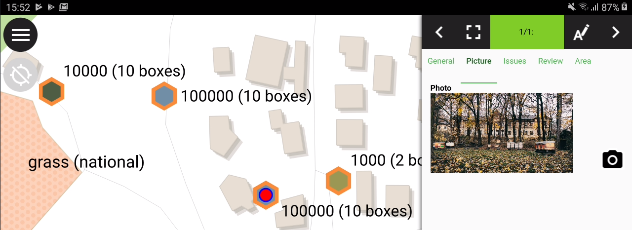

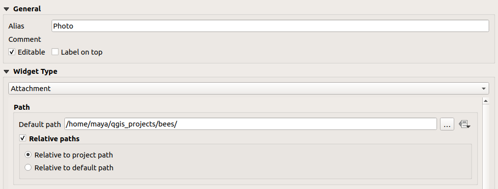

Attachment (photo settings)
The widget type «Attachment» is used with fields that store the path to files.
It can be used to:
  • show and take photos
Attachement field settings
Picture in QField
The option «hyperlink» on the attachment widget will disable the camera functionality and enable a hyperlink to open a document (pdf, doc, …).

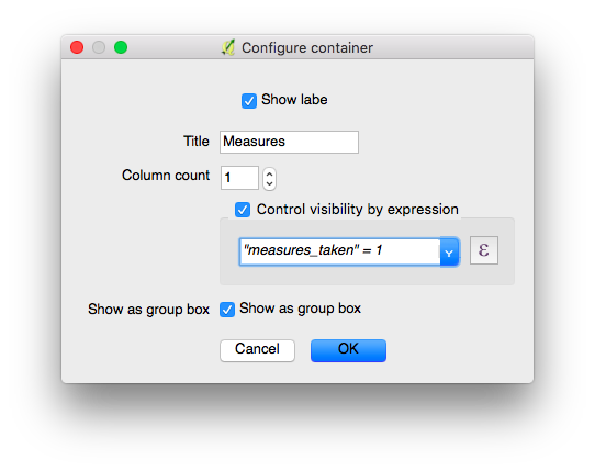

Умовна видимість
Групи можуть бути приховані в залежності від результатів виразу. Це може бути корисним, коли певні атрибути необхідні лише в певних умовах. Наприклад, під час картографування дерев. Деякі з них можуть мати захворювання і у вас є список можливих захворювань. Щоб не перевантажувати форму багатьма полями, зробіть групу та налаштуйте вираз видимості для групи «diseases». Додайте поле-перемикач «desease». Список захворювань буде видимий лише коли перемикач активний.
Настройки групи, яка буде відображатися лише коли прапорець «виміри зроблено» активовано.

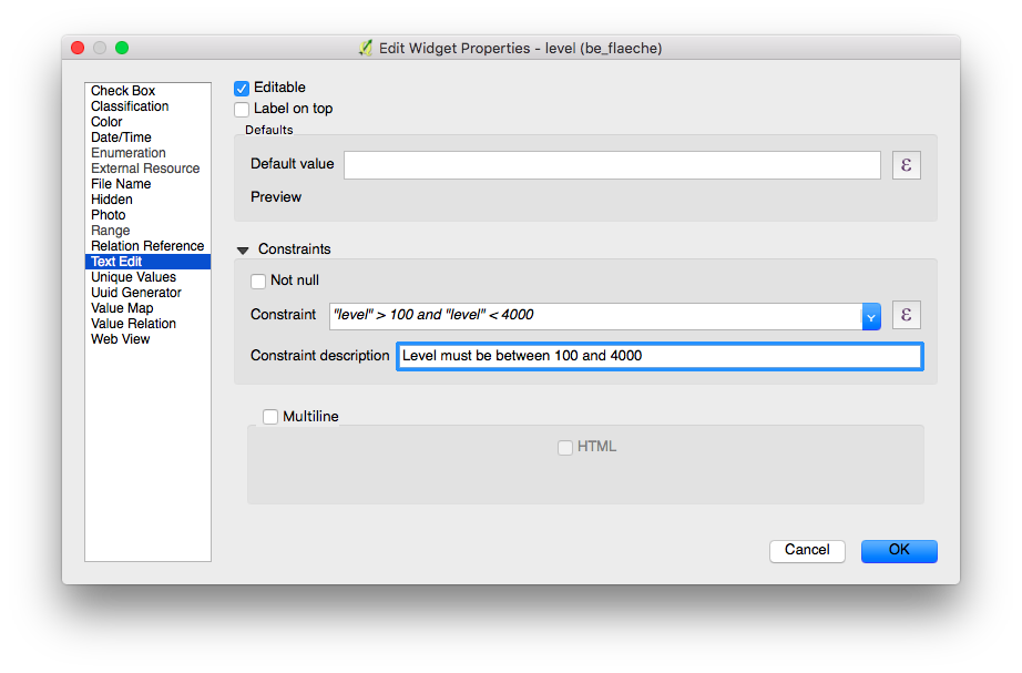

Обмеження
На атрибути можна накладати обмеження. Обмеження — це вирази, які повинні повертати True (або 1) щоб вміст форми можна було зберегти. Обмеження налаштовуються дл кожного поля окремо, також можна вказати текст, який буде показаний користувачу, якщо обмеження не виконується.
Constraint configuration
Настройка обмежень діапазону
Приклади використання
Ви не можете ввести висоту більшу за найвищу вершину країни.
"elevation" < 5000

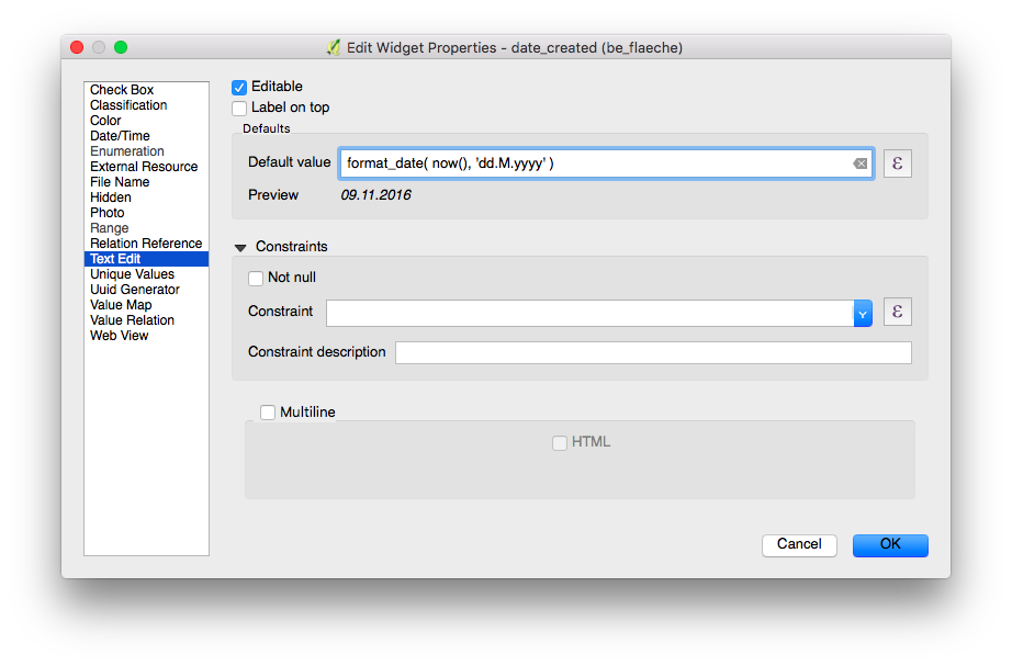

Типові значення
Поля можуть мати типові значення. Типові значення вставляються у форму атрибутів під час оцифровки об’єкта. Користувач їх бачить та може змінити, якщо поле може редагуватися. Типові значення можуть базуватися на значеннях геометрії чи виразів.
Default value configuration
Настройка дати як величини за замовчуванням

Вставити поточну дату та час:
now()
