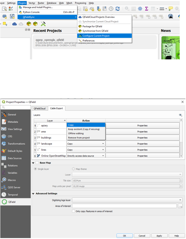

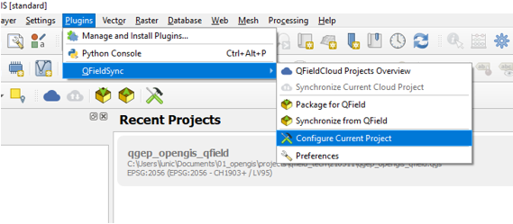

Installation
In QGIS, open the plugin library and search for qfield sync. Select the plugin in the list and click on Install.
Настройки
Настройки проекту зберігаються в основному файлі проекту. Тобто ви можете налаштувати проект лише один раз і постійно його використовувати.

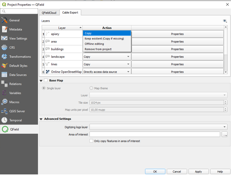

Настройки шарів
У діалозі настройок проекту для кожного шару можна задати свою дію. В залежності від типу шару, список доступних дій може відрізнятися.
Копіювати
Шар слід скопіювати у каталог пакету. Доступно лише для шарів на основі файлів.
Без дії
Шар буде залишено без змін. Доступно лише для шарів, які використовують файли, таких як WMS, WFS, Postgis…
Офлайнове редагування
Робочу копію шару буде створено у каталозі пакету. Всі зміни, внесені в цей шар під час польової роботи, записуються в список змін. Пізніше, під час синхронізації, список змін буде застосований до основної бази даних. Вирішення конфліктів відсутнє.
Видалити
Шар буде видалений з робочої копії. Корисно коли шар використовуються в якості базової карти та не буде доступний у пакеті.

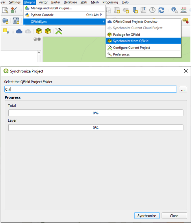

Synchronize from Qfield
When you want to synchronize what you have collected, re-open the project in QGIS (the one you saved with a regular Save As).
Copy the project folder from your device to your computer and use the Synchronize from Qfield menu to synchronize your changes from the protable project to the main project.
Make sure that you synchronize your data back only once. That means, if you go out again to collect more data, you should create a new QField package before to avoid sync problems later on (like e.g. duplicates).
