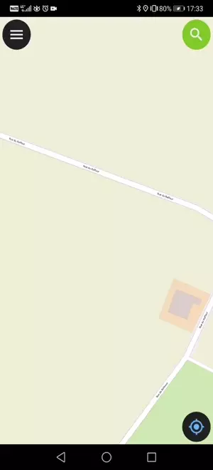

A short press on the GNSS button will turn on the GNSS and center to the current location once positioning information is available.
Activate edit mode and press on the target button, the cross in the center means it is using GNSS positioning.

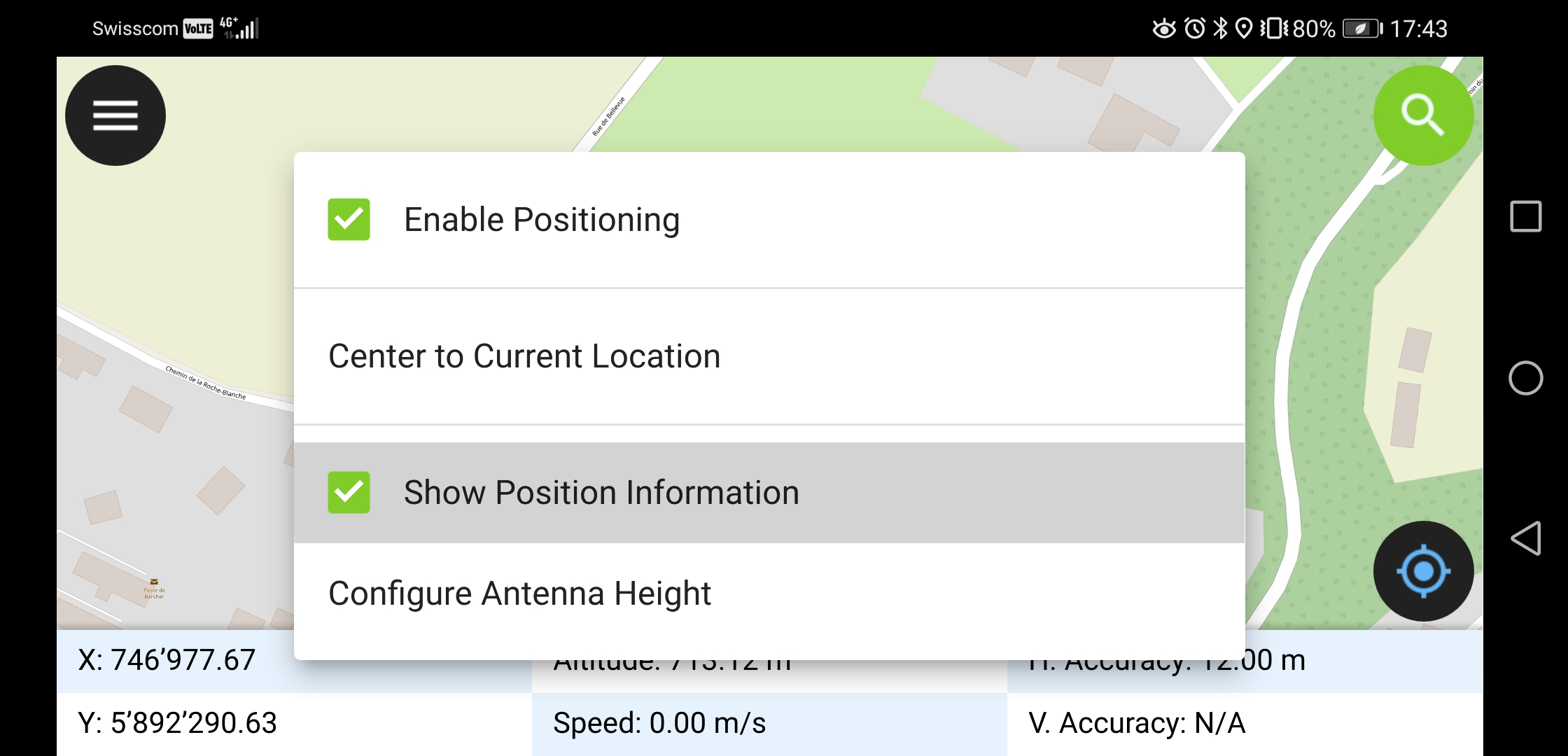

A long press on the GNSS button will show the positioning menu.
Im Positionierungsmenü kann die Positionierungsanzeige eingeschaltet werden, welche die aktuellen Koordinaten im Projekt-KBS und Präzisionsinformationen anzeigt.
user-guide_gps
Falls WGS 84 Länge/Breite Informationen angezeigt werden anstatt Koordinaten im Projekt-KBS ist vermutlich noch kein Signal verfügbar.
