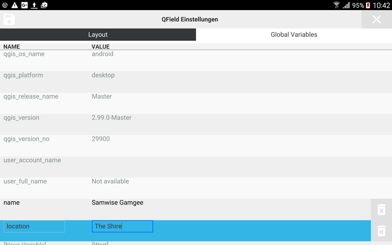

Eine System-Spezifische Variable kann unter Einstellungen, „Globale Variablen“ gesetzt werden.
Configure global variables
Konfiguration von zwei neuen globalen Variablen, zusätzlich zu den vordefinierten System-Variablen.
Auf der Seite „Globale Variablen“ sind vordefinierte Variablen zu sehen. Um eine neue Variable hinzuzufügen, kann auf die leere Zeile zuunterst getippt und danach der Variablenname und -inhalt erfasst werden.
