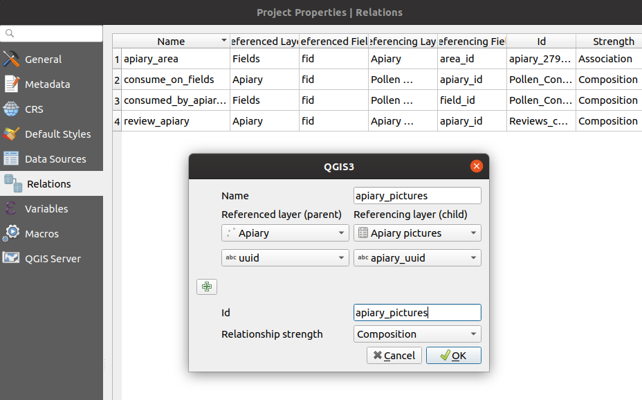

Beziehungen
Erstelle eine Beziehung mit:
  • apiary Referenzierter Layer
  • id Referenziertes Feld
  • apiary_picture Referencing layer
  • apiary_id Referencing field
  • strength Composition
Relations

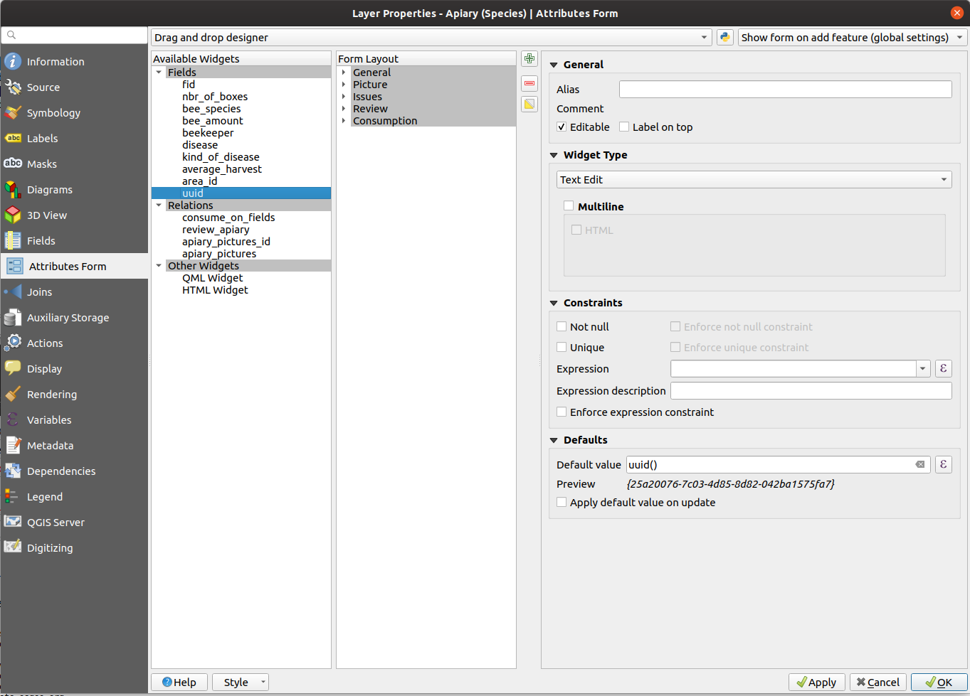

apiary
Setze den Standardwert des Feldes id auf uuid(). Es ist nicht nötig, diesen im Formular anzuzeigen.

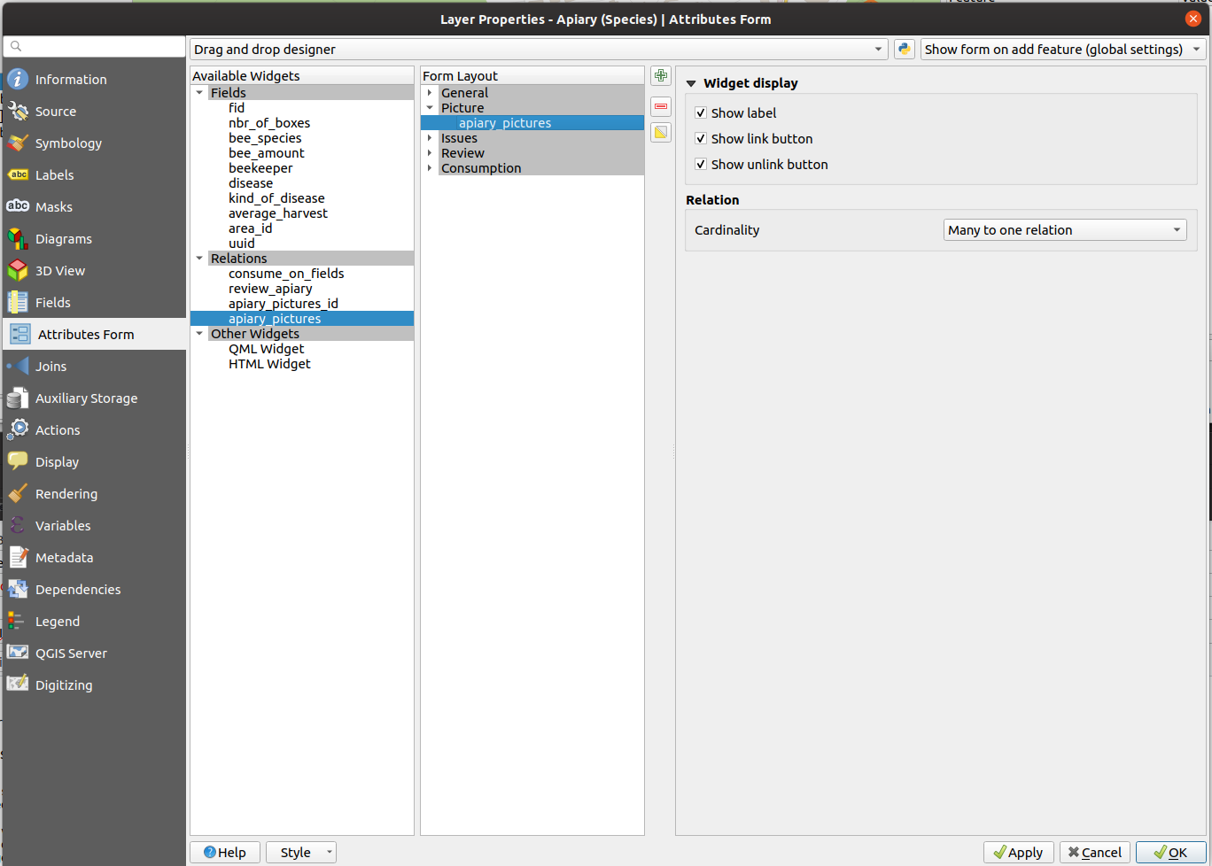

widgets
Setze das Bedienelement auf mehrere-zu-einem und füge die Beziehung zum Formular hinzu.
widgets2

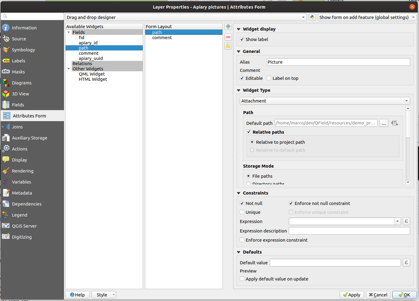

Bilder
Setze den Bedienelementtyp des Feldes path auf Anhang und füge es zum Formular hinzu
widget picture
