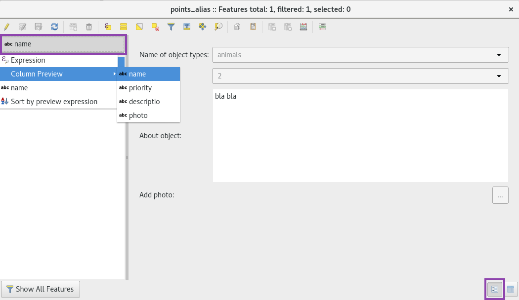

Anzeigeausdruck
In QField werden Objekte mit einem Namen bezeichnet. Der Ausdruck der für die Generierung dieses Namens verwendet wird kann in QGIS konfiguriert werdne, indem die Attributtabelle geöffnet wird und in die Formularansicht gewechselt wird. Das entsprechende Feld oder ein Ausdruck kann in der Liste ausgewählt werden. Mit QGIS 3 kann das direkt über die Vektorlayereigenschaften ‣ Anzeige Einstellung gemacht werden.
The display expression is also used to search in layers.
Define display expression
Der Ausgabeausdruck wird dazu verwendet, Objekte mit einem Titel zur Identifikation zu versehen.

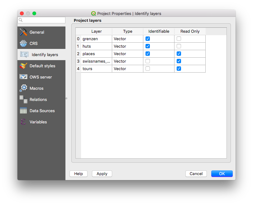

Read only, non-identifiable and searchable layers
Einige Ebenen in einem Projekt sind lediglich für visuelle Zwecke vorhanden. Solche Layer sollen nicht erscheinen, wenn der Anwender eine Position antippt um Objekte zu identifizieren.
Andere Layer sind dafür vorgesehen, zu Informationen Zugang zu geben aber nicht dafür, dass diese Informationen vom Nutzer verändert werden. Es ist möglich, Layer davor zu schützen, dass Attribute bearbeitet oder Objekte hinzugefügt oder gelöscht werden.
It is also possible to configure which layers are searchable.
To configure identify, readonly and searchable behavior, go to the Project ‣ Project Properties ‣ Identify Layers page and activate the checkboxes to match your desired behavior.
Configuration of layers that will not be identifiable, not modifiable and/or not searchable.
