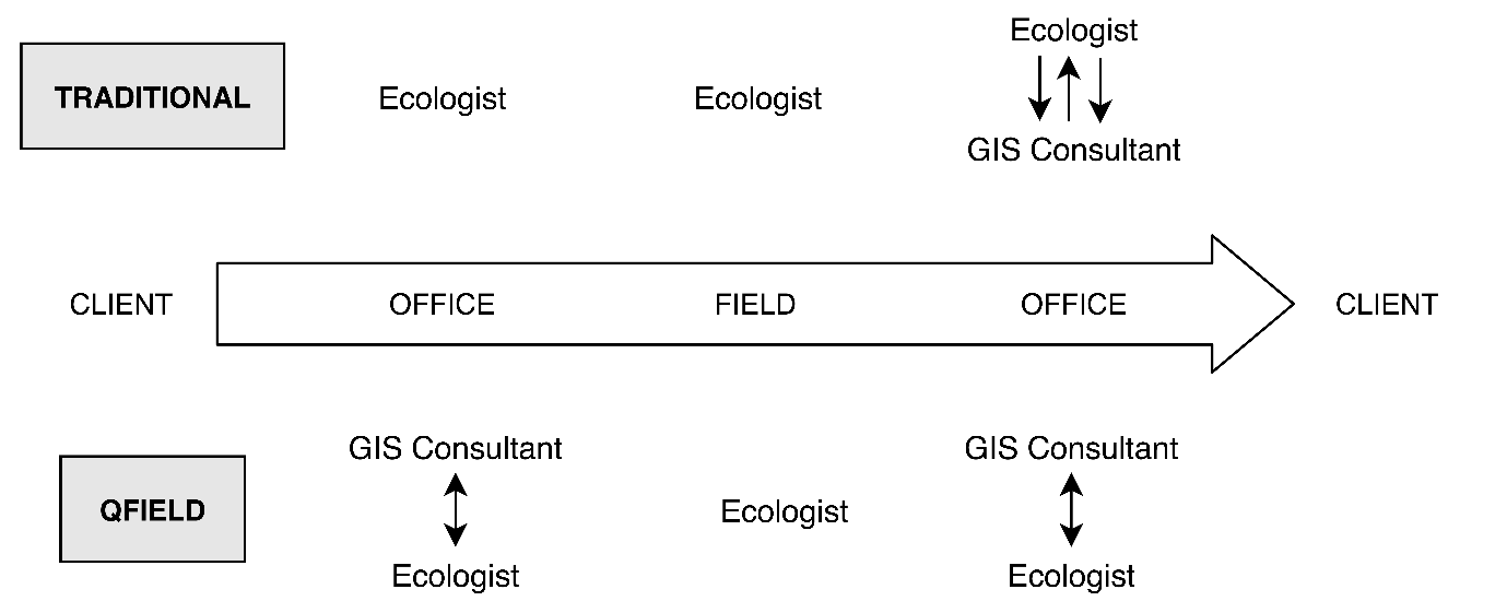

Delta-Simons ahorra aproximadamente el 40% del tiempo que antes consumía la recopilación de datos de campo ecológicos tradicionales. QField ha mejorado significativamente el flujo de trabajo de topografía ecológica al:
  • Eliminando la necesidad de recrear salidas GIS a partir de dibujos físicos
  • Reducir las modificaciones generales necesarias para los productos de SIG
  • Mejorar los canales de comunicación (ver Figura 1.)
  • Mejora de la precisión y calidad de los datos.
