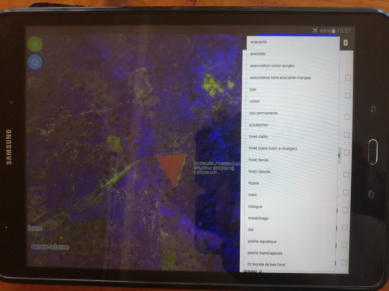

En el campo, pudimos movernos fácilmente en moto sin perdernos, gracias a nuestra ubicación mostrada en QField con la imagen de satélite como fondo. Cuando se identificó una parcela de interés, pudimos dibujar su perímetro en QField y completar muy fácilmente la información adecuada en la tabla de atributos (tipo de cobertura terrestre, imágenes). Al dudar sobre el tipo de cobertura terrestre para atribuir a una parcela determinada, pudimos, in situ (es decir, en el sitio), mirar rápidamente las parcelas recuperadas anteriormente y compararlas con la parcela de interés (la realidad con la imagen de satélite).

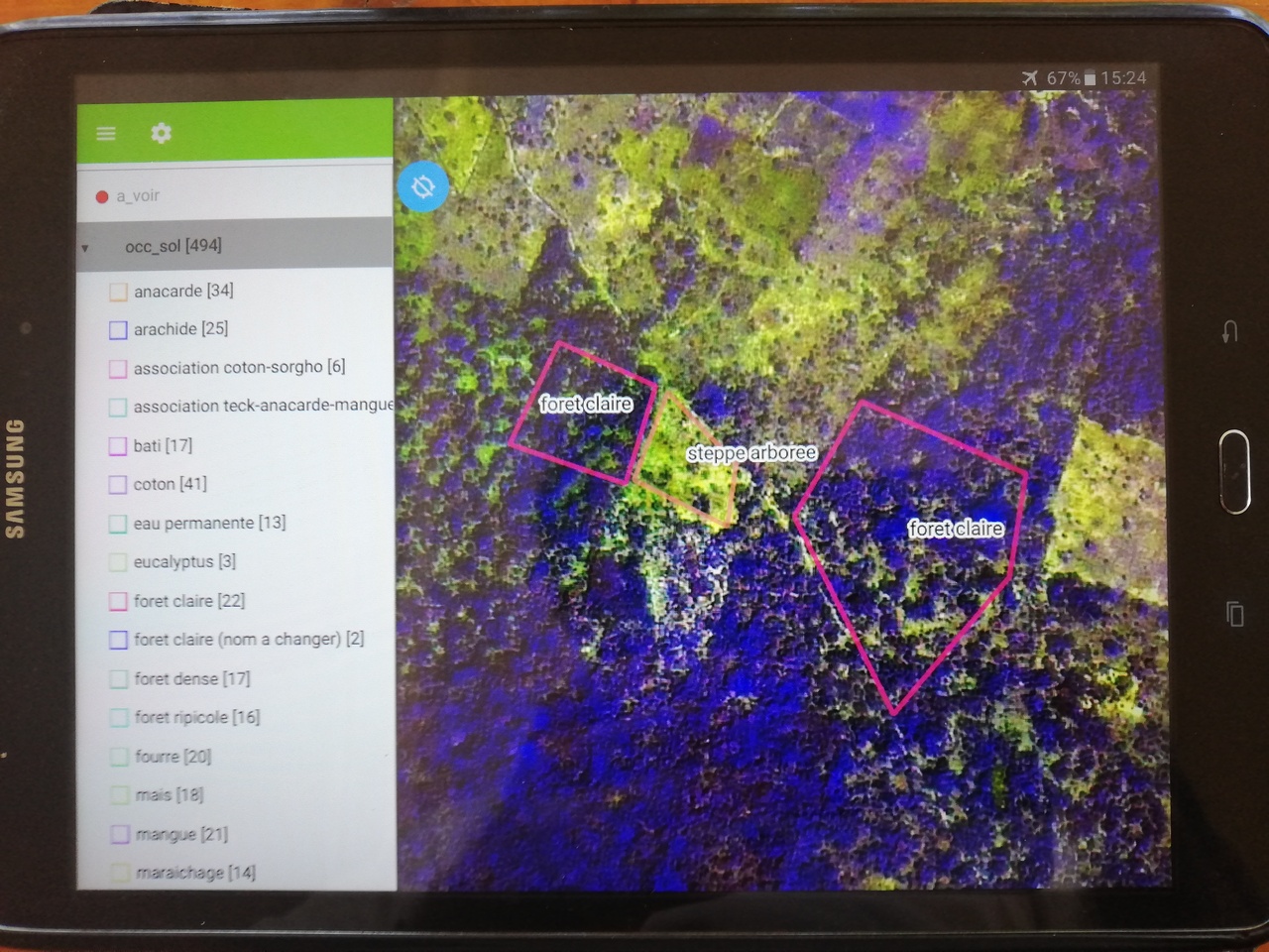

Pudimos, sin ningún esfuerzo adicional al final de cada día de trabajo de campo, ver el progreso del trabajo: qué partes de nuestra área de estudio habíamos cubierto, qué quedaba por explorar, cuántas parcelas teníamos para cada clase de cobertura terrestre y cuántos quedaron por recuperar. Esto es muy apreciable en tales condiciones, donde el trabajo puede ser de prueba y las noches pueden ser cortas. De regreso a la oficina, no tuvimos que realizar un trabajo fastidioso y lento, como digitalizar las parcelas desde una capa de puntos GPS tradicional, vincular las imágenes a nuestra capa de cobertura terrestre, etc., que tradicionalmente tomaban días de trabajo.
