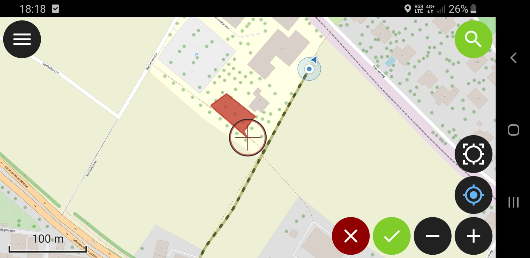

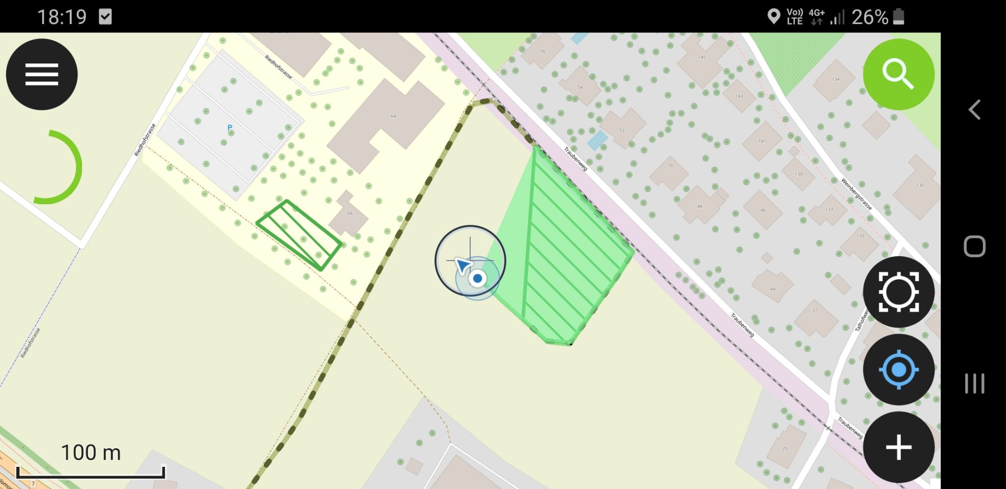

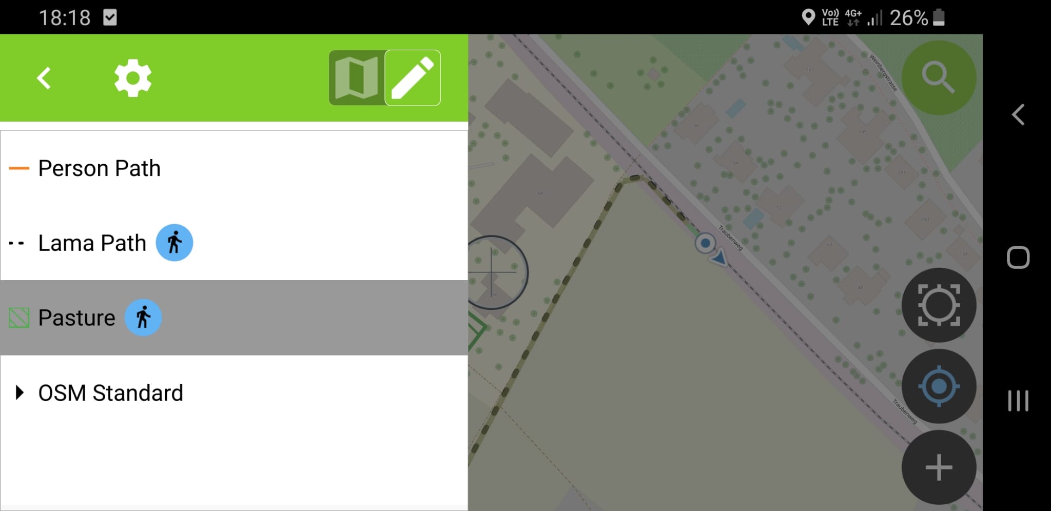

Está disponible cuando GNSS está habilitado. Se puede iniciar una sesión de seguimiento en la leyendo con una pulsación larga en la capa. El intervalo de tiempo y la distancia mínima se pueden introducir individualmente para definir cuando hay que establecer un vértice.
Puede haber varias sesiones de seguimiento activas sobre varias capas. Pero solo puede haber una sesión de seguimiento activa por capa al mismo tiempo.
El objeto seguido se guarda en cada vértice. La capa sigue siendo editable mientras la sesión de seguimiento está activa, pero el objeto seguido no se puede editar o borrar hasta que la sesión de seguimiento se detiene de nuevo sobre la leyenda.
