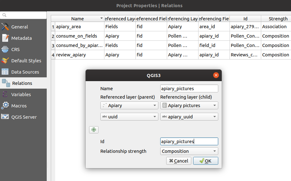

Relaciones
Crear una relación con:
  • Capa «colmenar» referida
  • Campo referido «id»
  • Capa que hace referencia «imagen_colmenar»
  • Campo que hace referencia «id_colmenar»
  • fortaleza Composición

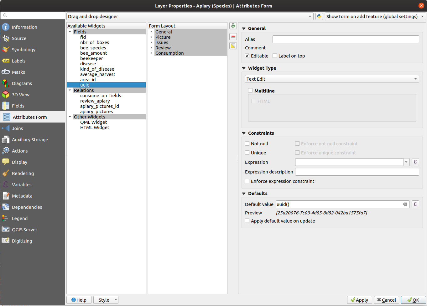

colmenar
Establecer el valor predeterminado del campo id a uuid(). No es necesario mostrarlo en el formulario.

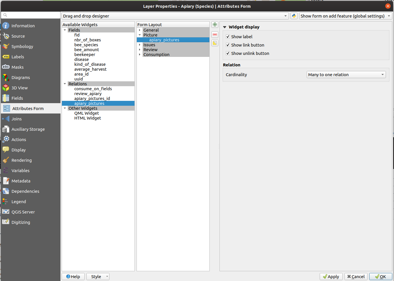

widgets
Establecer el control de relación a Relación muchos a uno y añadir la relación al formulario

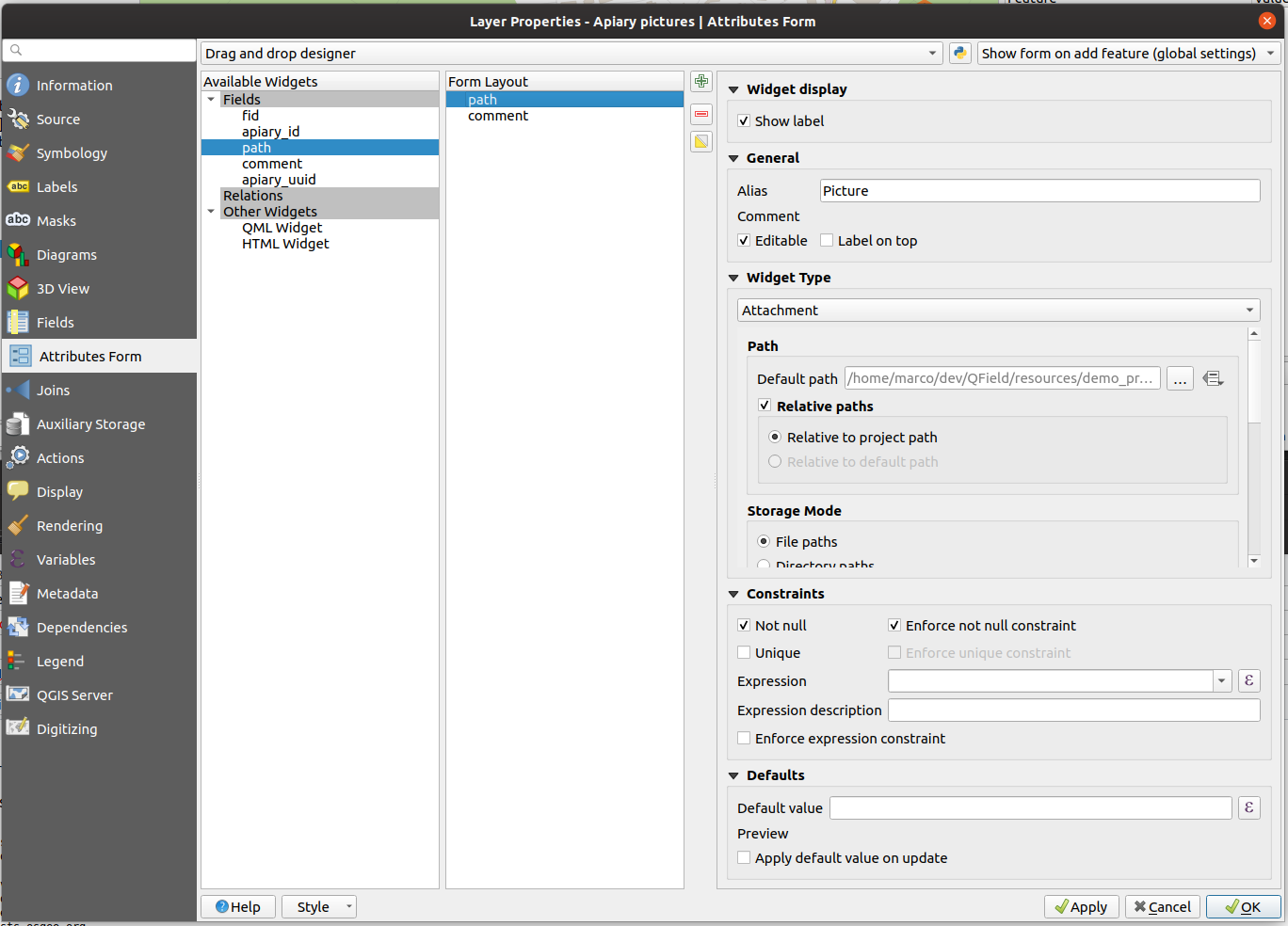

imagen
Establecer el tipo de control de ruta de campo a «adjunto» y añadirlo al formulario
