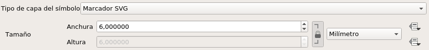

  1. Cambiar el tipo de capa de simbología en :menuselection: Tipo de capa de simbología –> Marcador SVG.

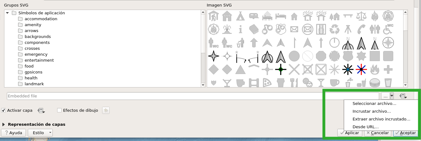

  1. Explorar hacia abajo el panel inferior.
  2. Clic en el lado derecho del botón de selección de archivos para abrir el menú desplegable.
  1. Seleccionar Empotrar archivo y seleccionar el archivo SVG en el diálogo de selección de archivos.
  2. Aplicar los cambios y hacer clic en OK.
