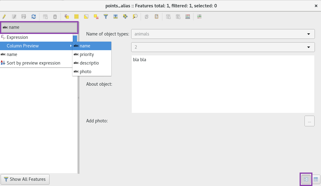

Expresión de visualización
En QField, los objetos son identificados con un nombre. La expresión para generar este nombre se puede definir abriendo la tabla de atributos en QGIS y cambiando a la vista de formulario. Elija el campo apropiado o una expresión de la lista. A partir de QGIS 3, esto se puede hacer directamente desde la página Propiedades de capa vectorial ‣ Visualización .
La expresión de visualización se utiliza también para buscar en las capas.
Define display expression
La expresión de visualización se usará para representar los objetos con una cadena de identificación a través de QField.

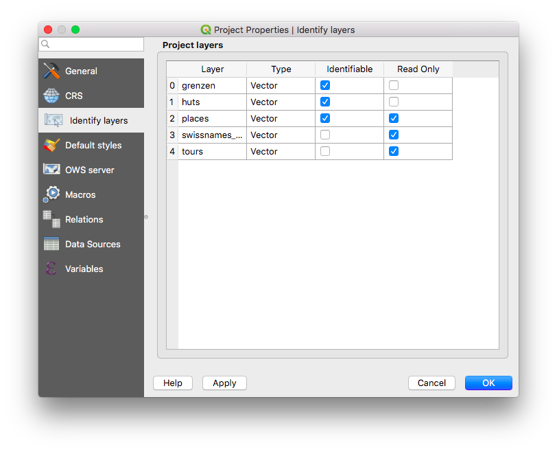

Capas de solo lectura, no-identificables y consultables
Algunas capas de un proyecto sólo están ahí por motivos puramente visuales. Estas capas no deben aparecer cuando un usuario pulsa en algún lugar para identificar objetos.
Otras capas sirven como fuente de información y no deben ser modificadas por el usuario. Es posible proteger las capas para que no se puedan editar atributos o añadir y eliminar objetos.
También es posible configurar qué capas son consultables.
Para configurar la identificación, el comportamiento de sólo lectura y la capacidad de ser consultable, vaya a la opción de menú Proyecto -> Propiedades del proyecto -> Identificar capas (Fuentes de datos) y active las casillas para que coincidan con el comportamiento deseado.
Configuración de capas que no serán identificables, no serán modificables y/o no serán consultables.
