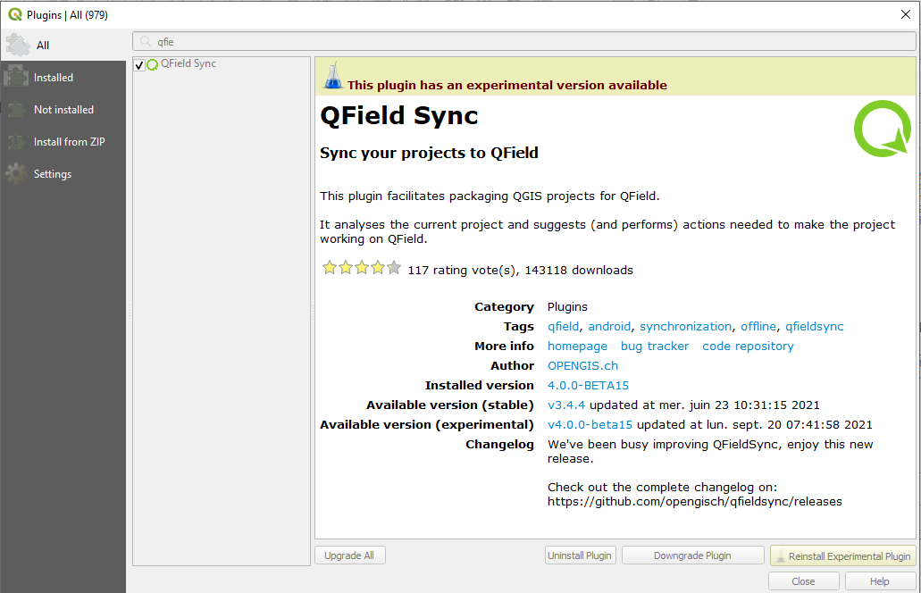

Instalación
En QGIS, abra el administrador de complementos y busque qfield sync. Seleccione el complemento en la lista y pulse Instalar

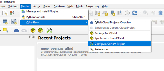

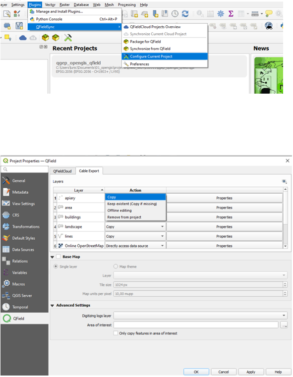

Configuración
La configuración del proyecto se guarda en el archivo de proyecto maestro .qgs. De esta manera es posible preconfigurar un proyecto una vez y usarlo repetidamente.

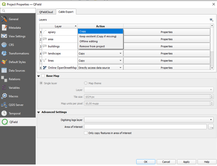

Configuración de capas
En el cuadro de diálogo de configuración del proyecto, se puede definir una «acción» para cada capa de forma individual. Dependiendo del tipo de capa, hay disponibles diferentes tipos de acciones.
Copiar
La capa se copiará en la carpeta del paquete. Esto sólo está disponible para capas basadas en archivos.
Ninguna acción
La capa original quedará intacta. Esto sólo está disponible para capas no basadas en archivos como WMS, WFS, Postgis…
Edición offline
Se hace una copia de trabajo de la capa dentro de la carpeta del paquete. Cada cambio que se hace en el proyecto empaquetado durante el trabajo se anota en un registro de cambios. Cuando más tarde se sincronizan los cambios, este registro se reproduce y todos los cambios se aplican a la base de datos principal. No se realiza ningún manejo de conflictos.
Borrar
La capa se eliminará de la copia de trabajo. Esto es útil si una capa se usa en el mapa base y no estará disponible en el proyecto empaquetado.

Configuración de edición offline
Si se marca «solo sincronizar objetos en el área de interés», entonces solo se incluirán en la copia de trabajo offline los objetos que estén dentro de la extensión del lienzo del mapa en el momento del empaquetado.

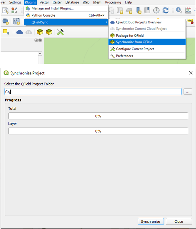

Sincronizar desde QField
Cuando quiera sincronizar lo que ha recopilado, vuelva a abrir el proyecto en QGIS (el que guardó con un Guardar como normal).
Copie la carpeta del proyecto desde su dispositivo al ordenador y use el menú Sincronizar desde QField para sincronizar sus cambios desde el proyecto portátil al proyecto principal.
Asegúrese de sincronizar sus datos solo una vez. Eso significa que, si sale nuevamente para recopilar más datos, debe crear un nuevo paquete QField con anterioridad para evitar problemas de sincronización más adelante (como por ejemplo, duplicados).
