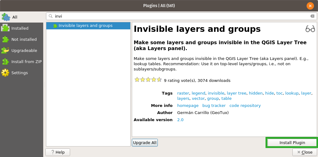

Ensiksi tarkista onko lisäosa Invisible layers and groups asennettu, jos et ole asentanut niin voit tehdä sen menemällä Lisäosat > Hallitse ja asenna lisäosia > etsi Invisible layers and groups > klikkaa Asenna lisäosa.
Kun olet asentanut lisäosan näet QGIS käyttöliittymässä nämä näppäimet:

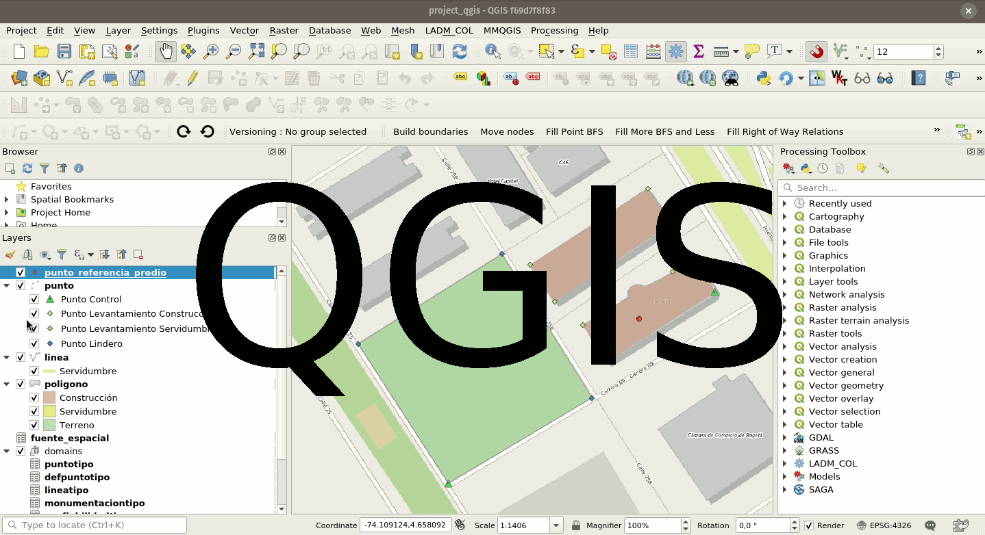

  1. Valitse tasot tai ryhmät jotka haluat kätkeä.
  2. Kun päätät taso/rykmä valitsemisen, klikkaa Make selected layers and groups invisible. Huomaat valittujen tasojen ja ryhmien hävinneen tasopaneelista. Ne ovat kuitenkin käytettävissä projektissa visualisointiin ja liityntöihin.
