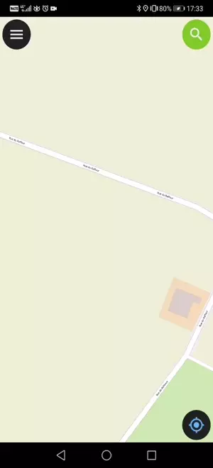

Un court appui sur le bouton GNSS active le GNSS et centre la carte sur la position actuelle une fois l’information disponible.
Activer le mode édition et appuyer sur le bouton en forme de cible, la croix au centre signifie que le GNSS est utilisé pour la position.
gnss_use

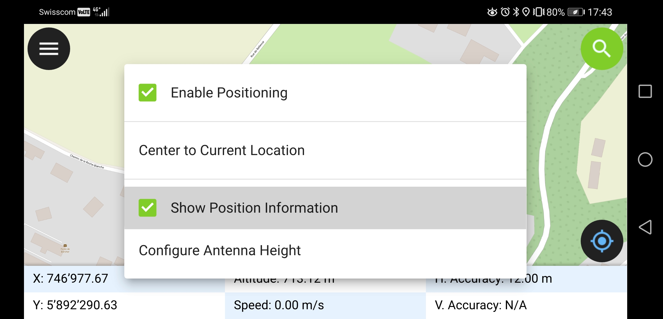

Un appui prolongé sur le bouton GNSS ouvre le menu de positionnement.
Dans le menu de géolocalisation, l’affichage des données de position peut être activé. Les coordonnées affichées sont reprojetées dans le SCR du projet.
user-guide_gps
Si les informations sont affichées en WGS84 au lieu de votre propre SCR, c’est probablement parce qu’aucun signal n’est disponible.
