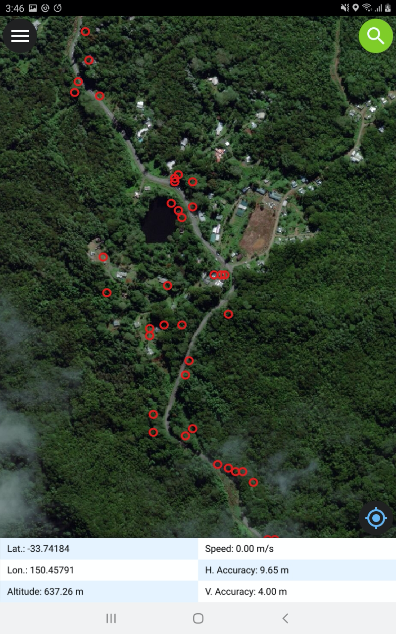

  3. O formulario, as parcelas predeterminadas e as capas de fondo sen conexión apropiadas empaquetáronse en QGIS e logo cargáronse en cada unha das tabletas utilizadas polo equipo de campo (Figura 1).

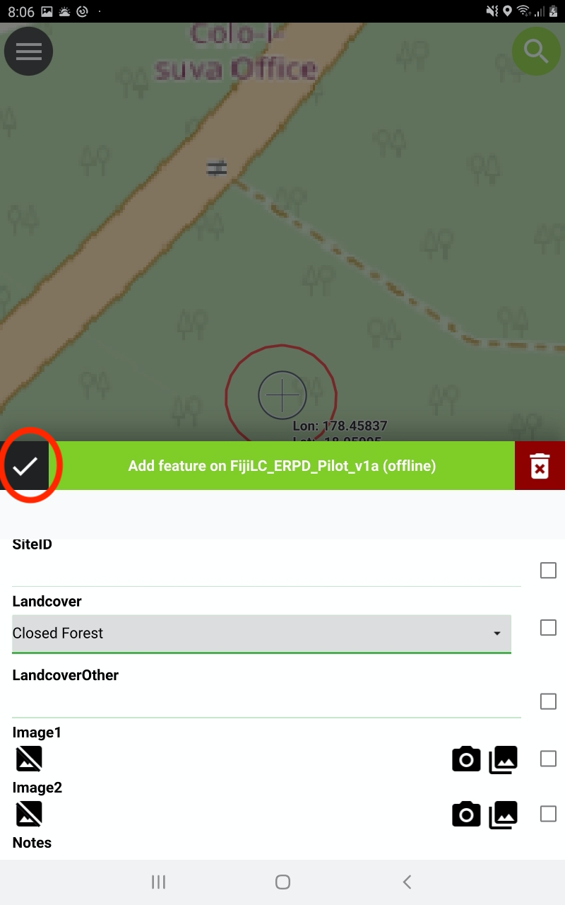

  4. Un membro do equipo navegou ata unha parcela predeterminada en QField e creou un punto de verificación do terreo na localización e etiquetou o punto coa clase LULC predeterminada máis apropiada (Figura 2).

Figura 1: Puntos de Verificación do Terreo Predeterminados
Figura 2: Capturando a clase de cobertura do terreo

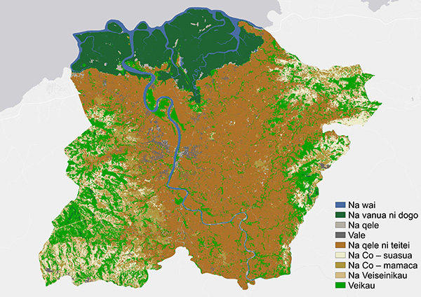

Amósase un exemplo de mapa de cobertura do terreo preliminar na Figura 3. Un obxectivo importante do noso traballo é transferir habilidades e crear capacidade coas partes locais interesadas para continuar coa actualización do mapa LULC de forma anual, así como expandir o mapa para incluír outras comunidades, captacións e áreas forestais por todo Fidxi. Esta creación de capacidades incluirá a consulta iterativa de partes interesadas, materiais de formación en liña, obradoiros de formación no campo e na aula, e traballo de campo colaborativo.
Figura 3: Mapa preliminar da cobertura do terreo para a rexión de Ba, Viti Levu, Fidxi
