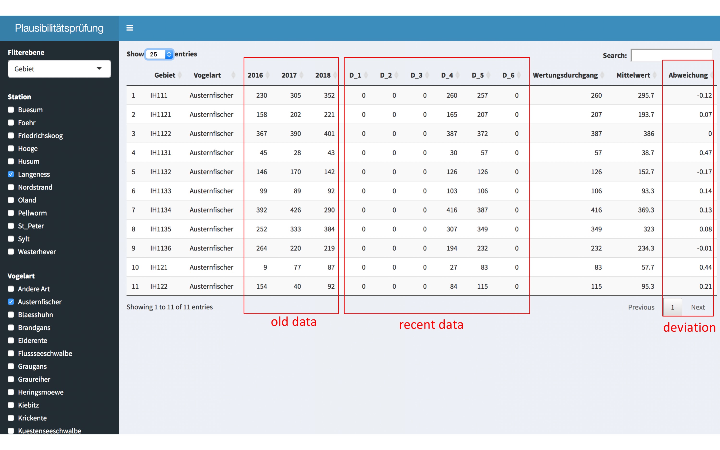

  • os datos só se revisaban logo do período de supervisión e as observacións improbables non se podían comprobar directamente

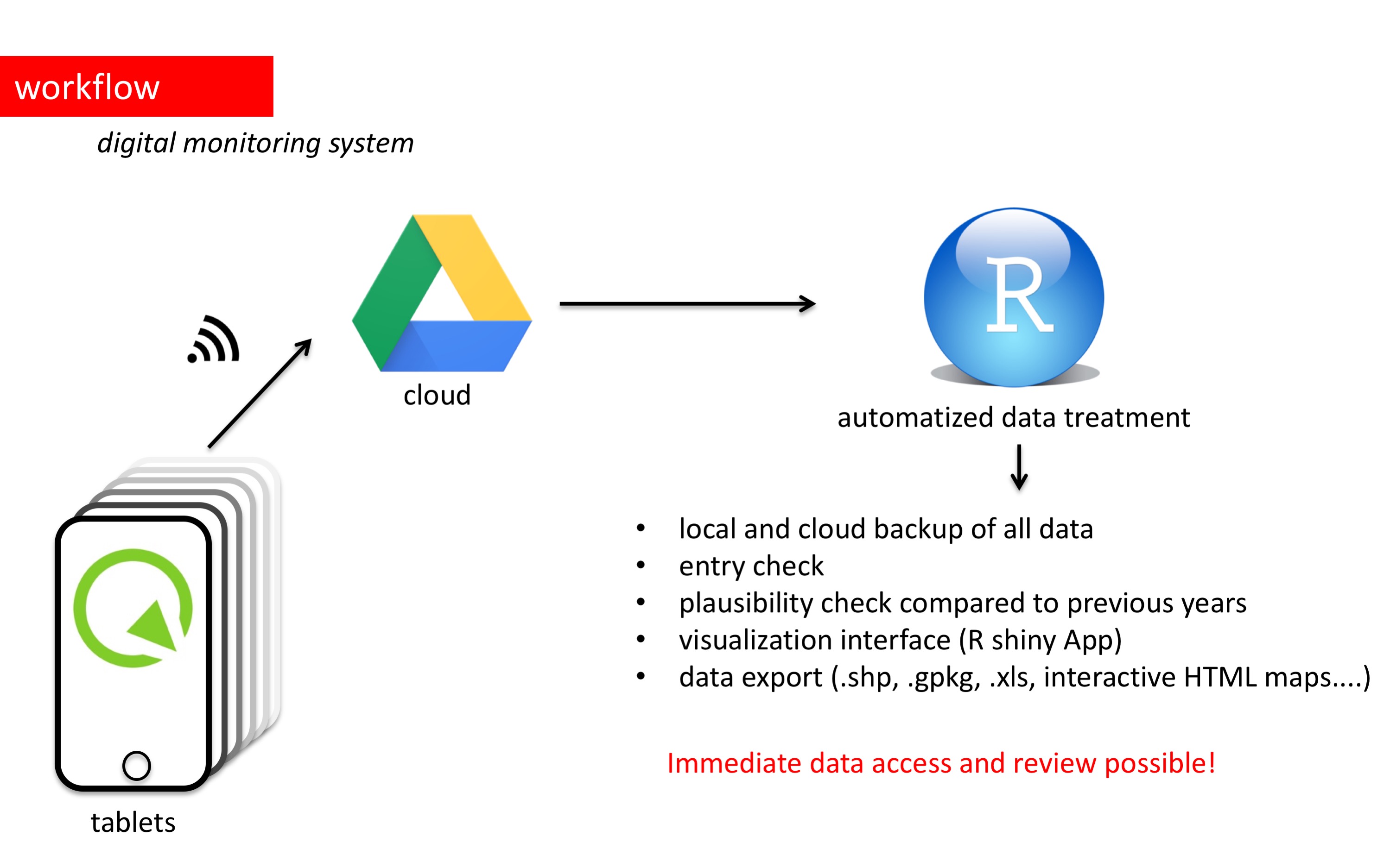

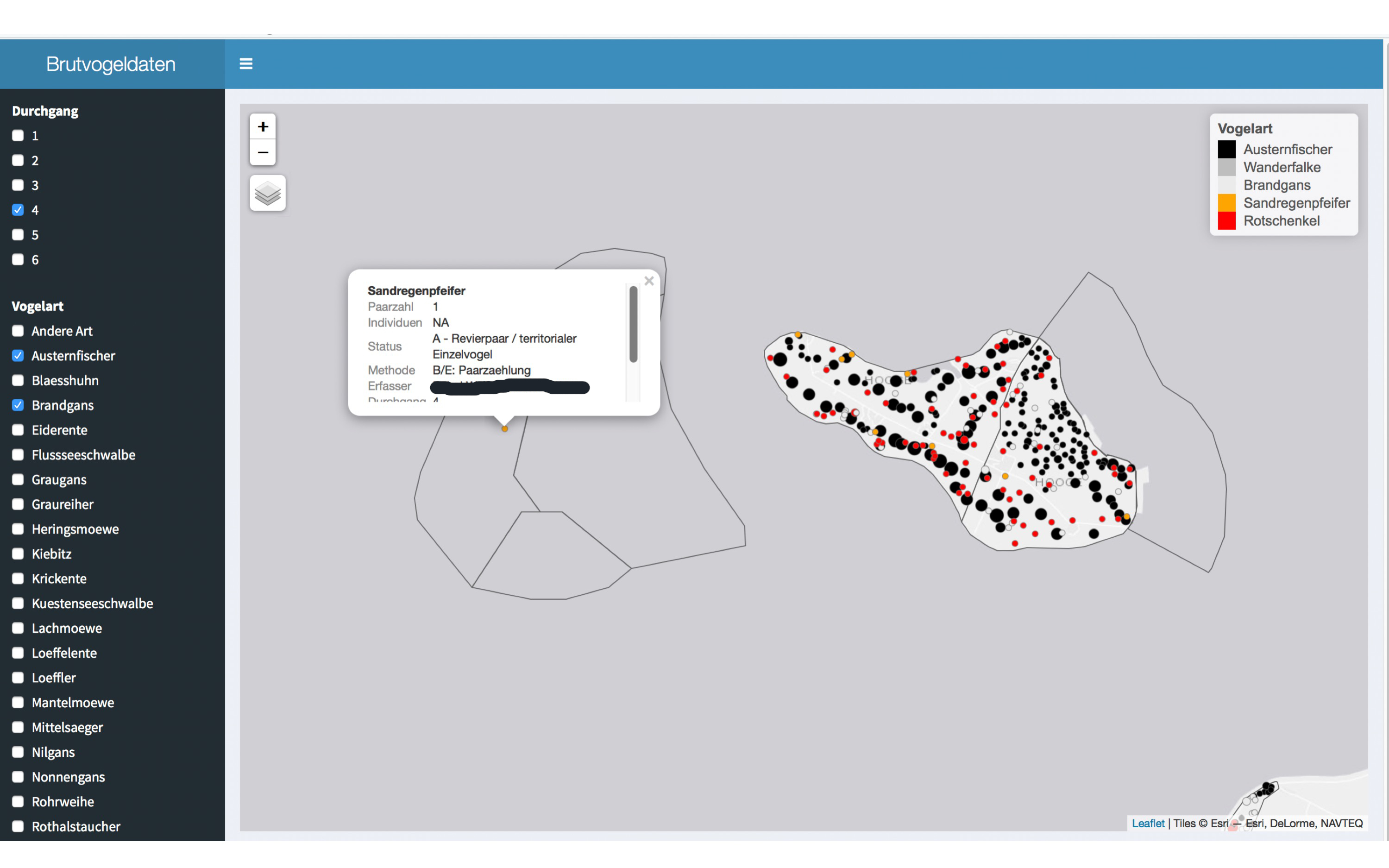

Por esta razón, implantamos un fluxo de traballo de supervisión dixital usando a potencia de QField, as vantaxes dun sistema de almacenamento na nube e a potencia computacional de R. A maioría das tarefas están agora completamente automatizadas en R. A través dos datos na nube pódese acceder a tódalas áreas e avalialas con frecuencia diaria.
Na primavera de 2019 probamos o noso sistema con sete tabletas distribuídas ó longo de sete, dun total de doce, estacións de seguimento distintas.
Preparación do proxecto

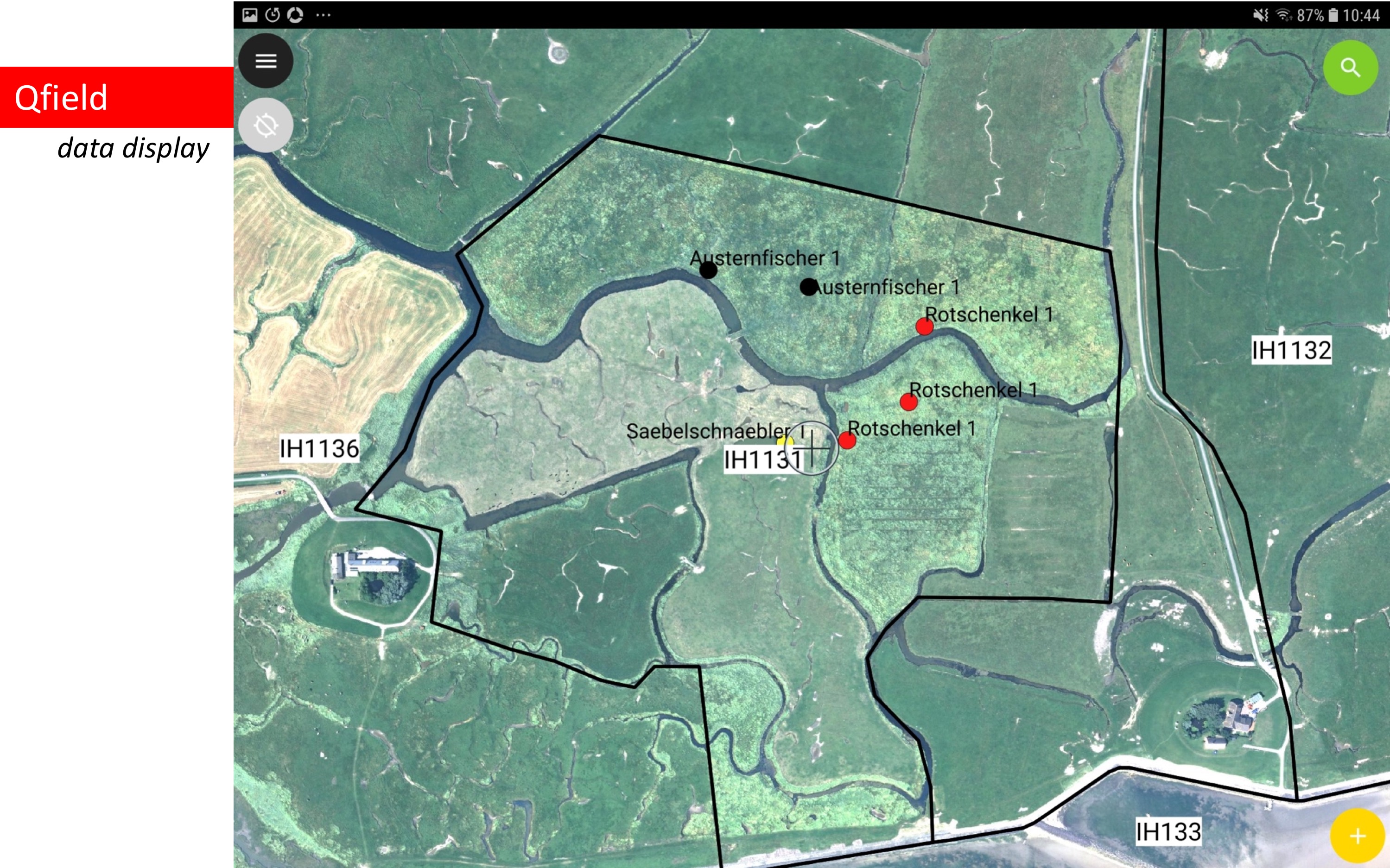

Nun ordenador de escritorio configuramos un proxecto de QGIS que contiña imaxes aéreas de alta resolución como fondo para a orientación no campo. Para o seguimento dos datos creamos unha base de datos Geopackage personalizada con columnas despregables predeterminadas e restricións de entrada. Adicionalmente, engadimos rutas a pé predefinidas para guiar ós voluntarios e para estandarizar aínda máis o seguimento.
Utilizamos unha aplicación de sincronización adicional que automaticamente actualizaba os datos de campo das tabletas a unha nube de Google Drive despois do traballo de campo. Para a descarga dos datos, copia de seguridade automatizada, revisión de datos e exportación escribimos un script de R.

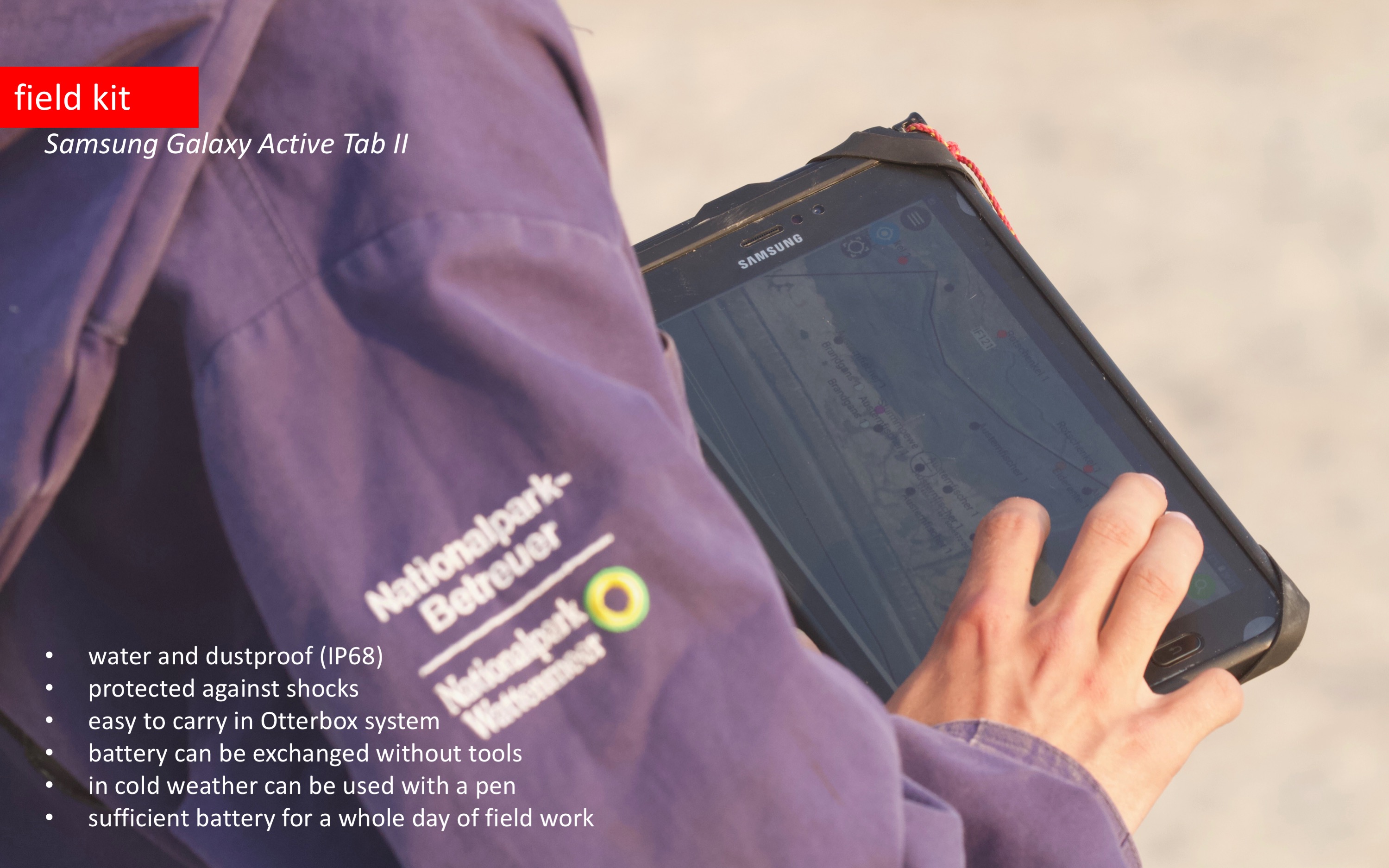

Traballo de campo
Durante o traballo de campo a orientación foi moito máis doada nas tabletas comparada cos mapas de papel impresos especialmente nas extensas marismas salgadas. A inserción de datos foi moi rápida grazas á posibilidade de automaticamente reutilizar o último valor introducido. Rexistrar observacións na tableta só levou un pequeno tempo extra en comparación cos mapas de papel.

En total recolléronse máis de 18.000 puntos de datos no campo. Debido ó tratamento automatizado dos datos aforramos unha grande cantidade de tempo de oficina e evitamos erros de transmisión. Tamén, os datos recollidos con tabletas e posicionamento GPS será de moita maior precisión espacial. No futuro faremos así o cambio completo do traballo de campo para a tableta.
