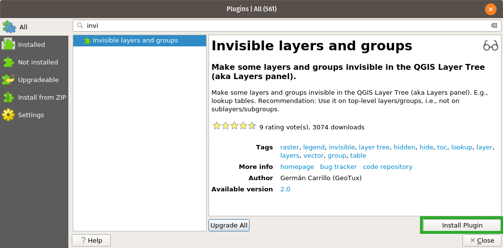

Primeiro, debes verificar se o plugin Capas e grupos invisibles está instalado; se non o tes instalado, podes facelo indo a Plugins > Xestionar e instalar plugins > buscar Capas e grupos invisibles > premer en instalar plugin.
