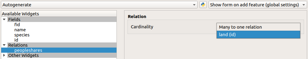

Relacións Moitos-A-Moitos
Nas relacións moitos-a-moitos, de acordo coa configuración da cardinalidade nas Propiedades da Capa Vectorial de QGIS, a adición, eliminación ou apertura dunha entrada na lista faise directamente na capa filla (na cardinalidade directa) ou na táboa de ligazóns (na cardinalidade moitos-a-un).
O segundo caso utilízase usualmente cando hai información adicional da relación (ex: porcentaxe) na táboa de ligazóns.
No caso da cardinalidade moitos-a-un en relacións moitos-a-moitos, Amosar Expresión precisa configurarse na táboa de ligazóns.

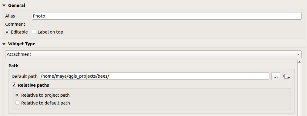

Anexo (configuración da foto)
O widget de tipo «Anexo» utilízase con campos que almacenan a ruta ós ficheiros.
Pode empregarse para:
  • tomar e amosar fotos
  • amosar ligazóns a ficheiros externos coma pdf ou documentos
Attachement field settings
A ruta debe establecerse como relativa. As imaxes, pdf e doc almacénanse nun subdirectorio do proxecto, a onde apunta a ligazón que se almacena no campo de texto.

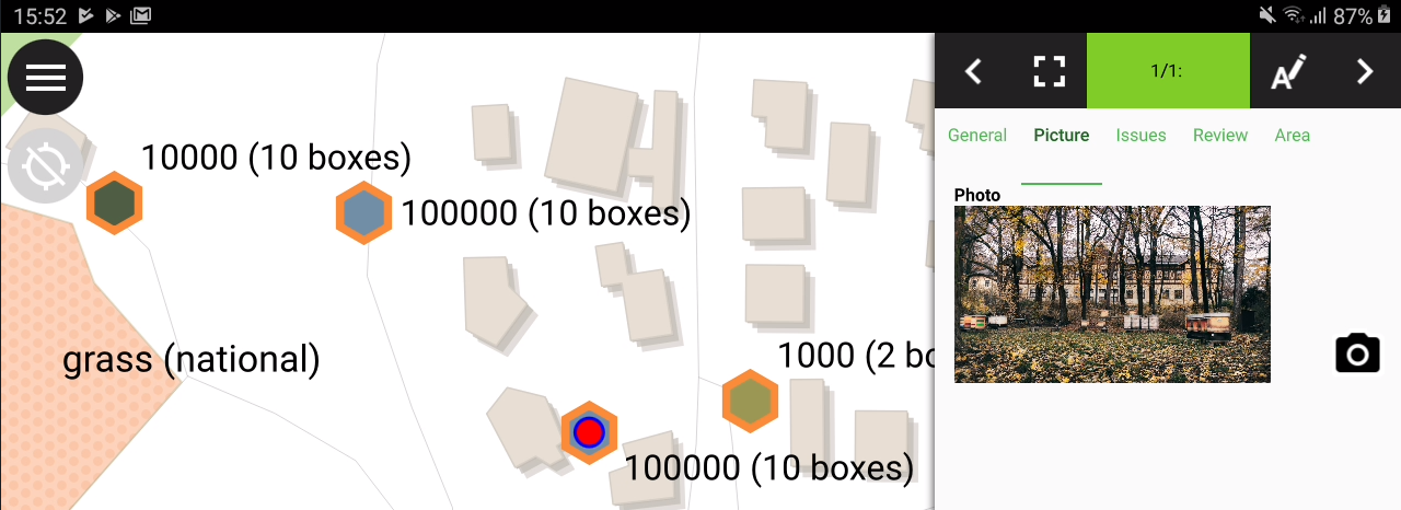

En QField a foto é amosada. Premendo no símbolo da cámara a cámara ponse a funcionar para actualizar a imaxe cunha nova foto.

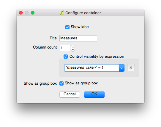

Visibilidade condicional
Pódense ocultar os grupos en base a unha expresión. Isto é útil cando certos atributos se precisan só baixo certas condicións. Como exemplo imaxina un mapa de árbores. Algúns deles poden ter unha enfermidade e ti tes unha lista de posibles enfermidades. Para non liar o formulario con demasiados campos, crea un grupo e configura unha expresión de visibilidade para un grupo «enfermidades». Engade un campo «enfermidade» cunha caixa de verificación. Só cando a caixa de verificación estea marcada, a lista de enfermidades será visible para o usuario.
Configuración dunha caixa de grupo que só se amosará se a caixa de verificación «tomar_medidas» está marcada.
Vexamos o que temos no campo:

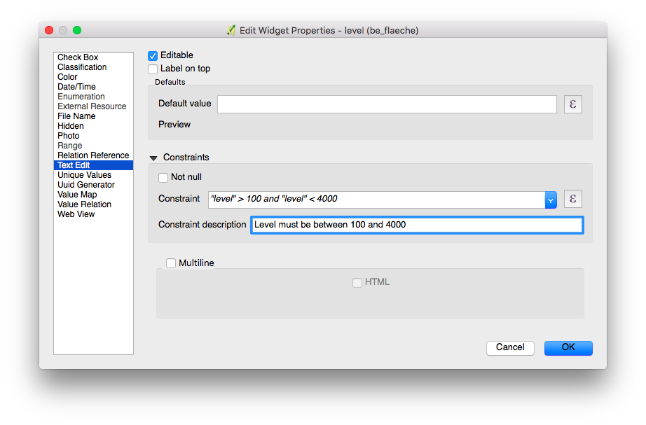

Restricións
Os campos de atributo poden ter ligadas restricións. As restricións son expresións que precisan avaliarse a Certo (ou 1) para poder gardar o formulario. As restricións configúranse por en base a un campo e pode engadirse unha descrición que se lle amosará ó usuario se a restrición non é satisfeita.
Constraint configuration
Configuración dunha restrición dentro dun rango
Casos comúns de uso
Non pode introducir un valor de elevación maior que a montaña máis alta neste país.
"elevation" < 5000
Precisa encher cun identificador.
"identifier" IS NOT NULL
