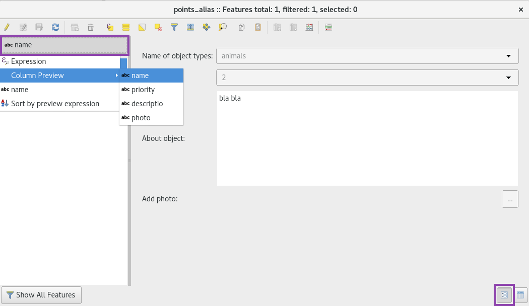

Amosar Expresión
En QField, os obxectos identifícanse cun nome. A expresión para xerar este nome pode definirse abrindo a táboa de atributos e QGIS e alternar á vista de formulario. Escolla alí o campo apropiado ou unha expresión na lista. Comezando dende QGIS 3, isto pode facerse directamente dende a páxina Propiedades de Capa Vectorial ‣ Visualizar.
A expresión amosar tamén se utiliza para buscar nas capas.
Define display expression
A expresión visualizada utilizarase para representar entidades cunha cadea de identificación en QField.

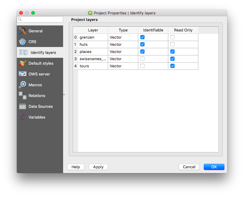

Capas de só lectura, non identificables e consultables
Algunhas capas nun proxecto só están aí por motivos puramente visuais. Estas capas non deben amosarse cando un usuario pulsa nalgún lugar para identificar obxectos.
Algunhas outras capas serven como fonte de información e non se deben modificar polo usuario. É posible protexer capas da edición de atributos ou de engadir e eliminar entidades.
Tamén é posible configurar que capas son consultables.
Para configurar a identificación, o comportamento de só lectura e de consulta, vai á páxina Proxecto ‣ Propiedades do Proxecto ‣ Identificar Capas e activa as celas para que coincidan co comportamento desexado.
Configuración de capas que non serán identificables, non modificables e/ou non consultables.
