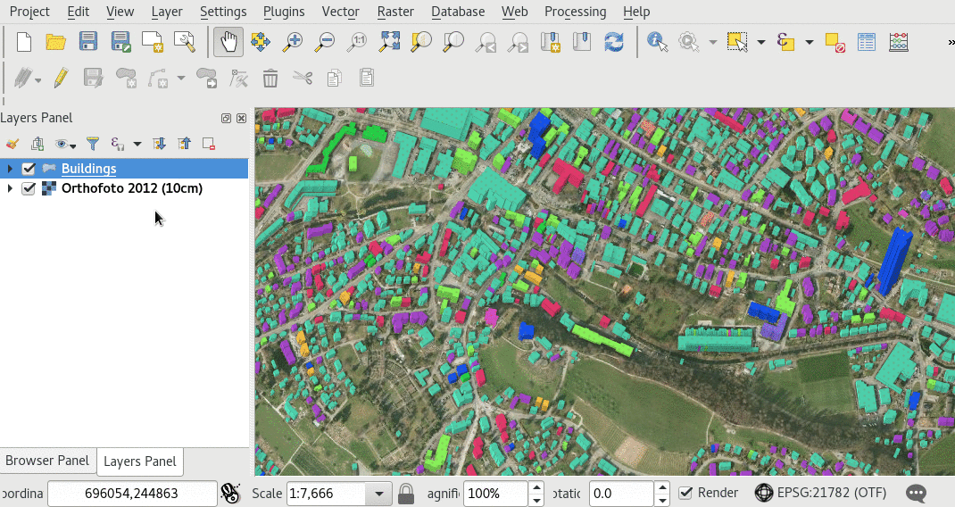

Crear un Tema de Mapa
Crear un Tema de Mapa en QGIS é unha tarefa moi simple.
Map Theme Configuration
  1. Configura o estilo do mapa e capas segundo as túas necesidades
  2. Gárdaas cun nome como un Tema de Mapa

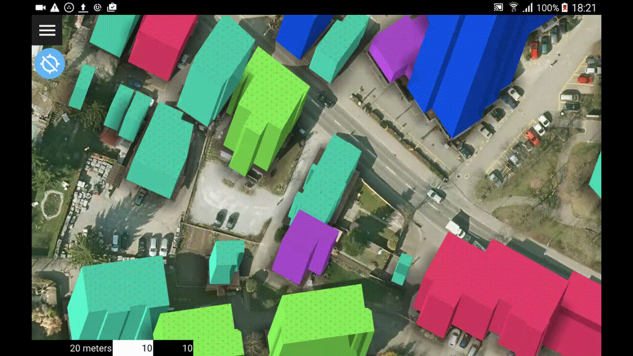

  3. Carga o proxecto no teu dispositivo e cambia o Tema do Mapa activo
Cambiar o Tema de Mapa activo
Alternar os Temas de Mapa é posible dende o Panel de Control.
Utiliza a caixa combinada de Temas de Mapa para escoller o tema activo.
