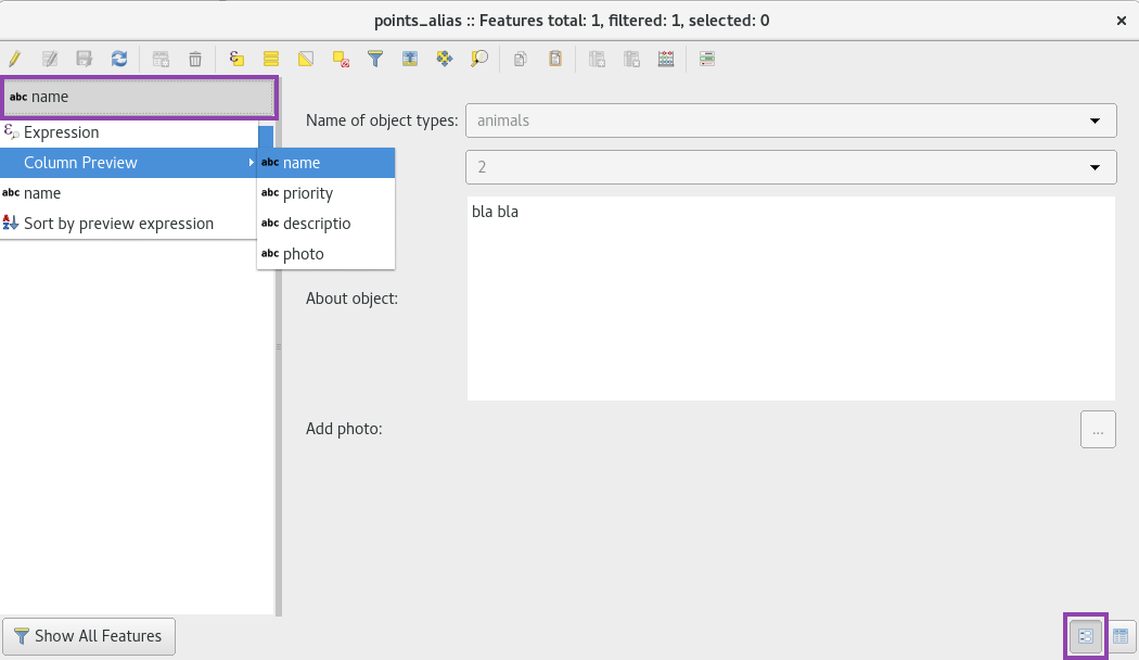

Display Expression
In QField, objects are identified with a name. The expression to generate this name can be defined by opening the attribute table in QGIS and switching to the form view. Choose the appropriate field or an expression in the list there. Starting from QGIS 3, this can be done directly from the Vector Layer Properties ‣ Display page.
The display expression is also used to search in layers.
Define display expression
The display expression will be used to represent features with an identification string throughout QField.

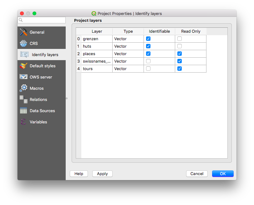

Read only, non-identifiable and searchable layers
Alcuni layer di un progetto sono presenti unicamente per motivi di visualizzazione. Questi layer, non devono essere mostrati quando un utente tocca un qualche punto per identificare degli oggetti.
Alcuni altri layer servono come fonte di informazioni e non dovrebbero venir modificati dall’utente. È possibile proteggere i layer dalla modifica degli attributi o dall’aggiunta e rimozione di feature.
It is also possible to configure which layers are searchable.
To configure identify, readonly and searchable behavior, go to the Project ‣ Project Properties ‣ Identify Layers page and activate the checkboxes to match your desired behavior.
Identify and readonly configuration
Configuration of layers that will not be identifiable, not modifiable and/or not searchable.
