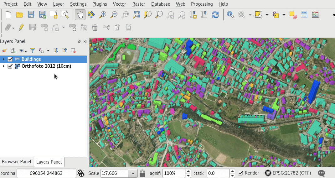

Creazione del tema della mappa
Creare un tema da una mappa in QGIS è una operazione molto semplice.
Map Theme Configuration
  1. Stilizza la mappa e i layers secondo le tue necessità
  2. Salvalo come una tema di mappa

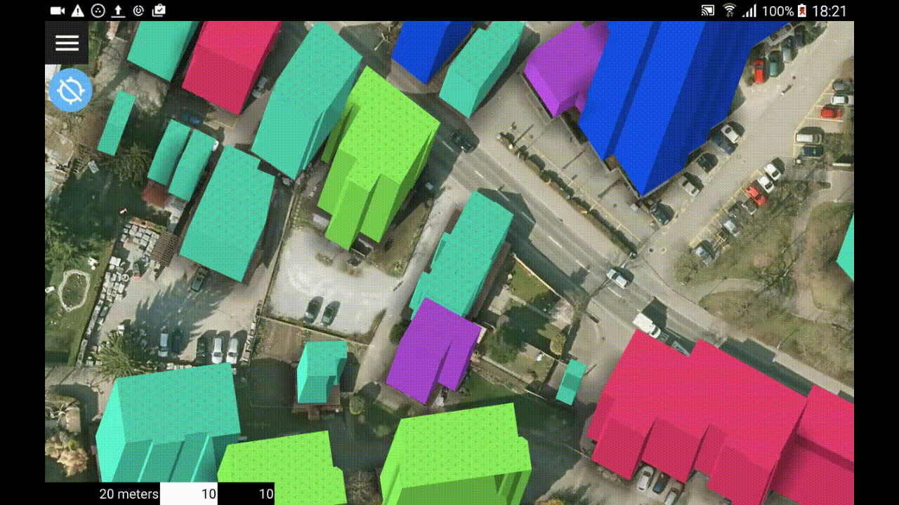

  3. Load the project on your device and change the active Map Theme
Change the active Map Theme
Switching Map Themes is possible from the Dashboard.
Use the Map Themes combobox to chose the active theme.
Change Map Theme
