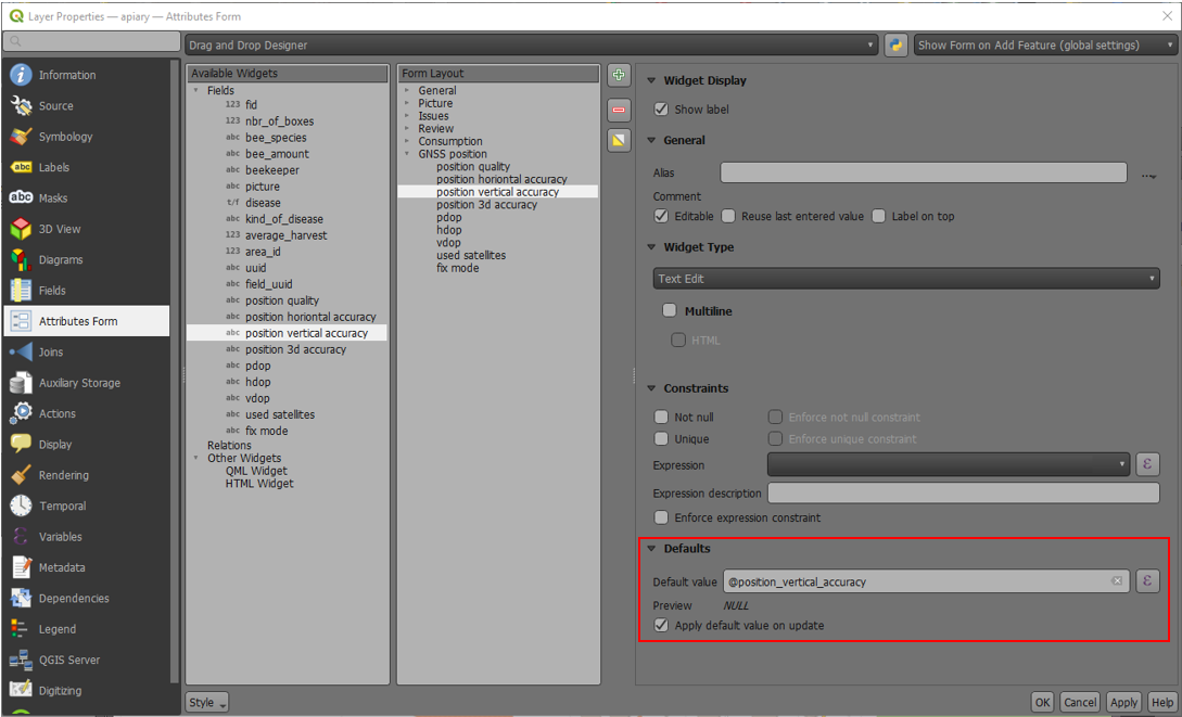

収集した頂点のログのレイヤーを設定することが可能です。これにより、GNSSの品質の属性などの各頂点のメタデータを記録することができます。これを設定するには、プロジェクトにポイントレイヤーを追加し、この情報を保存するための属性を設定します。
set up attributes with variables

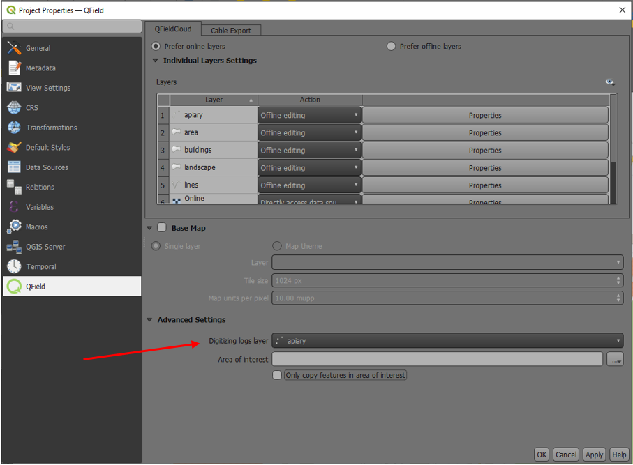

そして、ユーザーにポイントレイヤーへの「デジタイジングロガー」という役割を割り当てます。
QFieldSync --> プロジェクトプロパティへと進みます。
set up vertex log
レイヤーのフィールドは、GNSS変数のデフォルト値を持つ必要があります。
