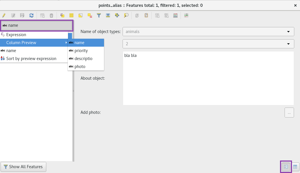

表示名の定義
QFieldでは、オブジェクトは名前で識別されます。 この名前を生成する式は、QGISで属性テーブルを開き、フォームビューに切り替えることで定義できます。 リスト内の適切なフィールドまたは式を選択します。 QGIS 3以降、これは ベクターレイヤプロパティ ‣ 表示名 ページから直接設定できます。
表示名の定義はレイヤの検索時にも使用されます。
Define display expression
表示名は、QField全体で識別文字列で地物を表示するために使用されます。

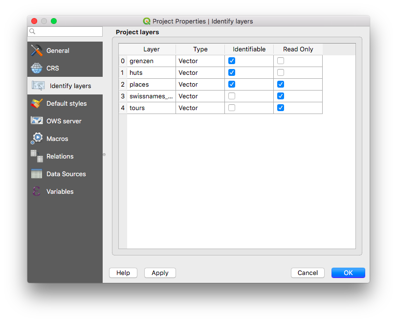

読取専用、情報表示不可、検索可能なレイヤー
プロジェクト内のいくつかのレイヤーは、純粋にビジュアライズのためだけにあります。 ユーザーがオブジェクトの情報を表示するためにどこかをタップしても、そのようなレイヤーは表示されるべきではありません。
またあるレイヤーは情報源として提供されるのみで、利用者によってそれが変更されることは好ましくありません。属性の編集は地物の追加と削除の機能からレイヤーを保護することができます。
どのレイヤーが検索可能かについても設定することができます。
情報表示、読取専用、および検索可能かを設定するには、 プロジェクト ‣ プロジェクトのプロパティ ‣ データソース ページに移動し、目的の動作に合わせてチェックボックスをアクティブにします。
情報表示できない、更新できない、検索可能/不可能のレイヤーの構成例
