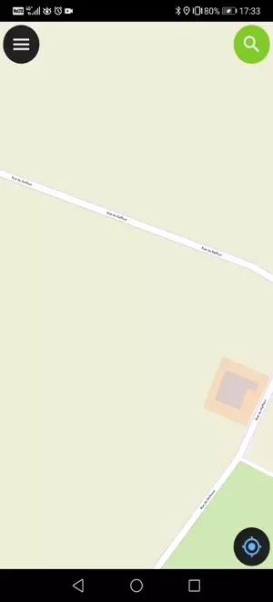

Um toque breve no botão GNSS irá ligar o GNSS e centrar à sua localização atual assim que a informação de posicionamento estiver disponíveis.
Ative o modo de edição e toque no botão de alvo, a cruz no centro indica que está usar posicionamento GNSS.
gnss_use

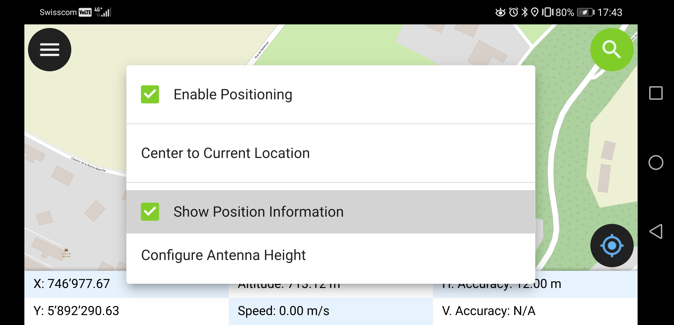

Um toque longo no botão GNSS irá mostrar o menu de posicionamento.
Dentro do menu de posicionamento, você pode ativar o ecrã de posicionamento, que mostrará as coordenadas actuais projectadas no SRC do projecto, juntamente com informações de precisão.
user-guide_gps
Se você vir informações lat / lon do WGS84 em vez de informações no SRC do seu projecto, provavelmente ainda não tem sinal.
