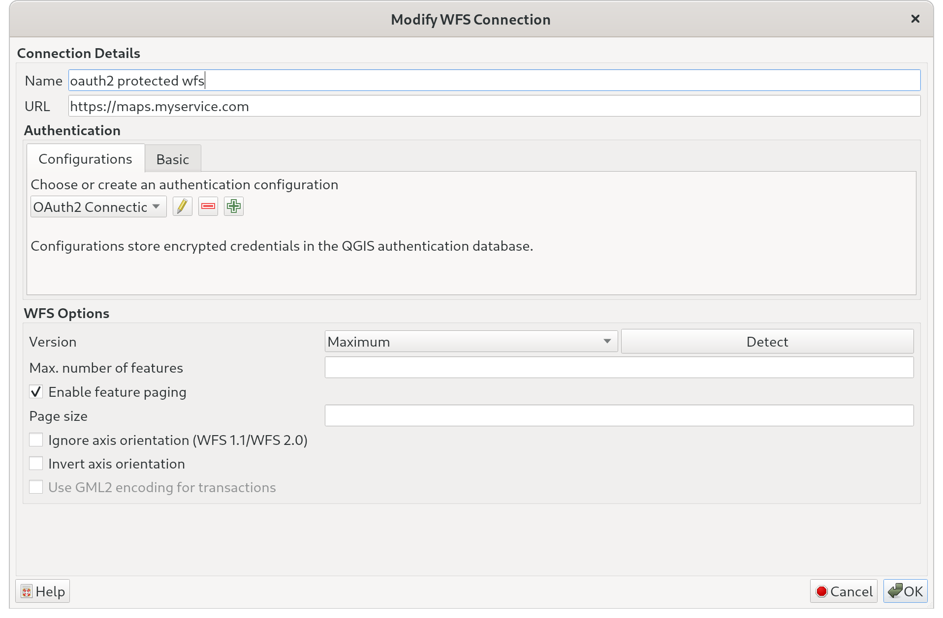

Para definir o WFS com OAuth2 no QGIS siga estes passos na configuração do projeto QGIS.
Na configuração da camada WFS:

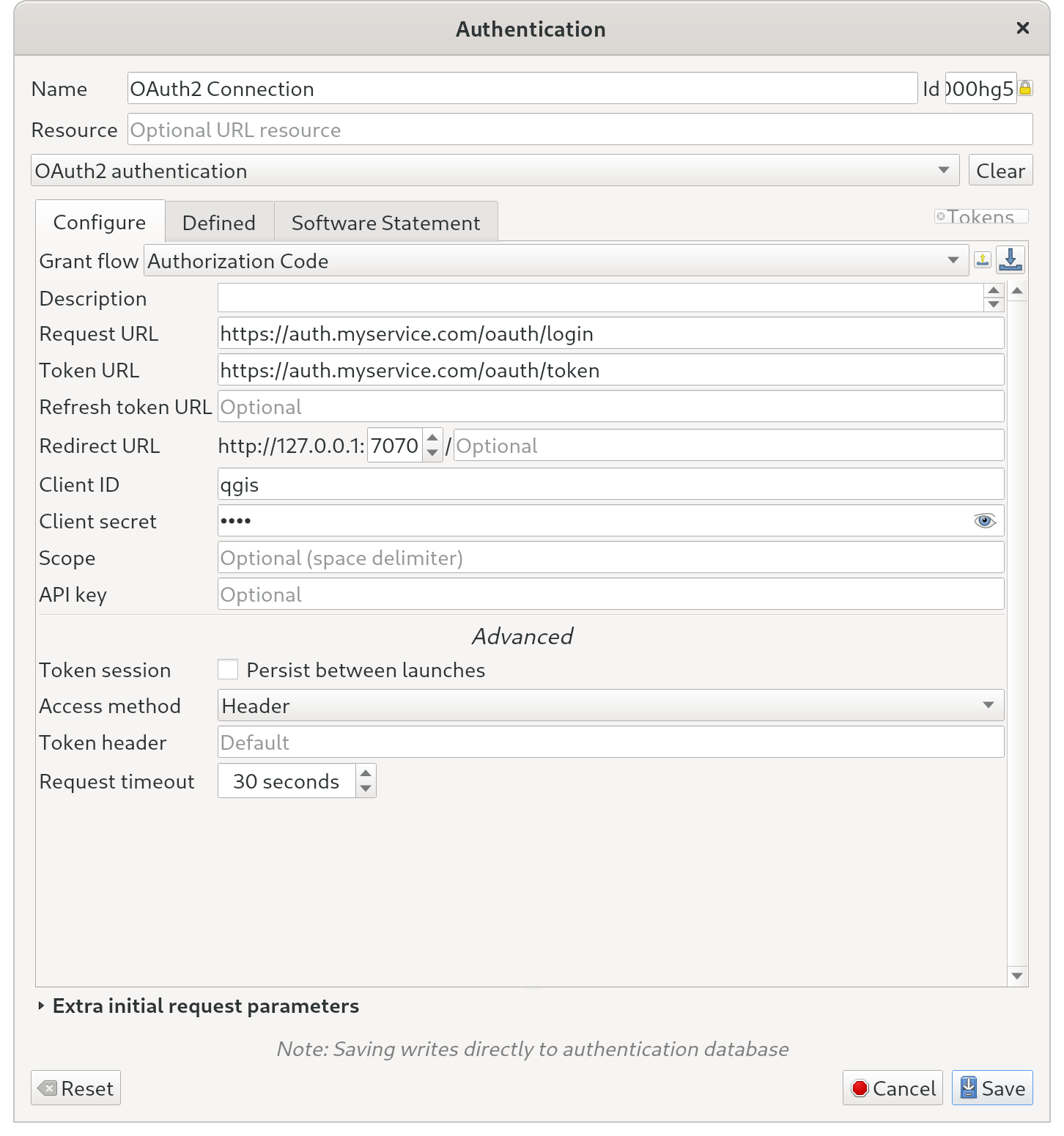

Adicione a nova configuração de autenticação. Os parâmetros necessitam de ser ajustados à configuração do servidor oauth2:

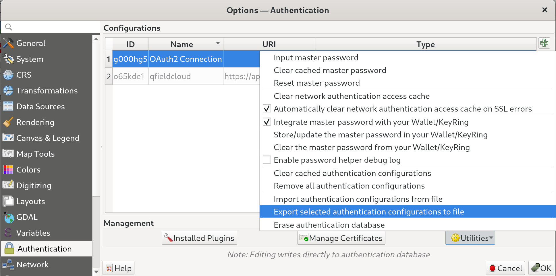

Para fazer isso, os utilizadores abrem a caixa de diálogo de opções do QGIS e dirigem-se ao painel de autenticação. No painel, o utilizador seleciona a configuração do OAuth2 usada pela(s) camada(s) do projeto clicando na linha apropriada no widget da tabela de configurações. Em seguida, o utilizador usa o botão de utilitários no canto inferior direito para selecionar a ação “exportar configurações de autenticação selecionadas para o ficheiro”.
