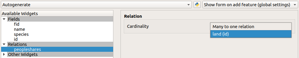

Relações muitos-para-muitos
Nas relações de muitos para muitos, de acordo com a configuração de cardinalidade nas Propriedades da camada vetorial QGIS, a adição, exclusão ou abertura de uma entrada na lista afeta diretamente a camada filho (na cardinalidade direta) ou a tabela de vinculação (em muitas para uma cardinalidade).
O segundo caso é geralmente usado quando há informações adicionais de relação (por exemplo, porcentagem) na tabela de vinculação.
No caso da cardinalidade muitos-para-um nas relações muitos-para-muitos, a Expressão de exibição precisa ser definida na tabela de vinculação.

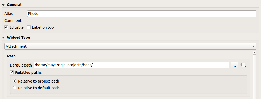

Anexar (configurações da foto)
O tipo de widget «Anexo» é usado com campos para armazenar o caminho dos ficheiros.
Pode ser usado para:
  • Mostrar e tirar fotos
  • mostrar ligações para ficheiros externos como pdfs ou documentos
Attachement field settings
O caminho deve ser definido como relativo. Significa que as imagens são armazenadas num subdiretório do projeto, para onde o link armazenado no campo de texto está a encaminhar.
No QField, a imagem é exibida. Ao clicar no símbolo da câmera, a câmera é iniciada para atualizar a imagem com uma nova foto.
