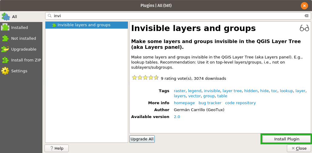

Primeiro, verifique se o plugin Invisible layers and groups está instalado, se você não o tiver instalado, pode fazê-lo em Plugins> Manage and install plugins > pesquisar Invisible layers and groups > clique em Install plugin.
Quando terminar a instalação do plugin, verá na interface do QGIS estes botões:
Uma vez concluído o processo de instalação, é possível começar a ocultar os nós da legenda no nosso projeto.
