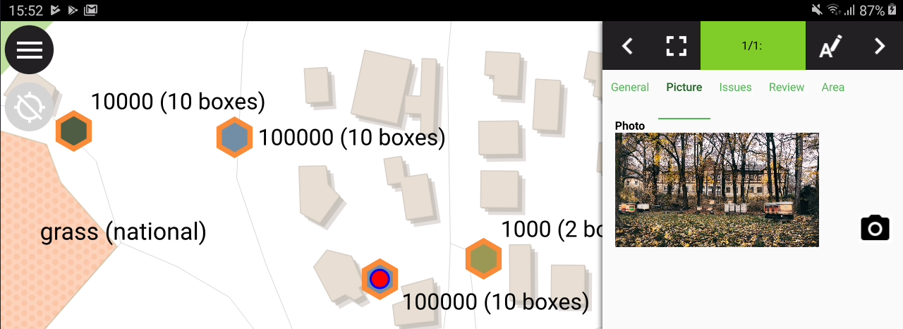

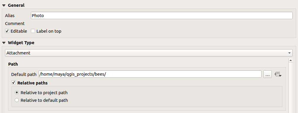

Attachment (photo settings)
The widget type „Attachment” is used with fields that store the path to files.
It can be used to:
  • show and take photos
Attachement field settings
Picture in QField
The option „hyperlink” on the attachment widget will disable the camera functionality and enable a hyperlink to open a document (pdf, doc, …).

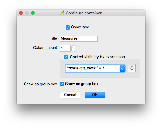

Vizibilitate condiționată
Grupurile pot fi ascunse în baza unei expresii. Acest lucru este util atunci când unele atribute sunt cerute doar în anumite condiții. Un astfel de exemplu o reprezintă cartografierea copacilor. Unii dintre ei s-ar putea să fie atacați de o anumită boală, iar dvs. aveți o listă cu posibile afecțiuni. Pentru a nu aglomera cu multe câmpuri formularul, creați un grup și stabiliți o expresie de vizibilitate pentru grupul „boli”. Adăugați câmpul „boli” și o casetă de bifare. Numai atunci când este bifată caseta de selectare, lista bolilor va fi disponibilă utilizatorului.
Configurarea unui grup de casete, care va fi afișat numai dacă este bifată opțiunea «measures_taken».

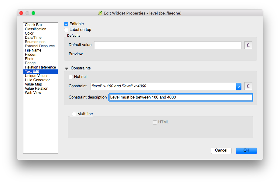

Constrângeri
Câmpurilor atributelor li se pot atașa constrângeri. Constrângerile reprezintă expresii care, pentru a se putea salva formularul, trebuie evaluate la True (sau 1). Constrângerile sunt configurate per câmp, putându-se adăuga o descriere, care va indica utilizatorului cazul în care o constrângere nu este îndeplinită.
Constraint configuration
Configurarea unei constrângeri în cadrul unui interval

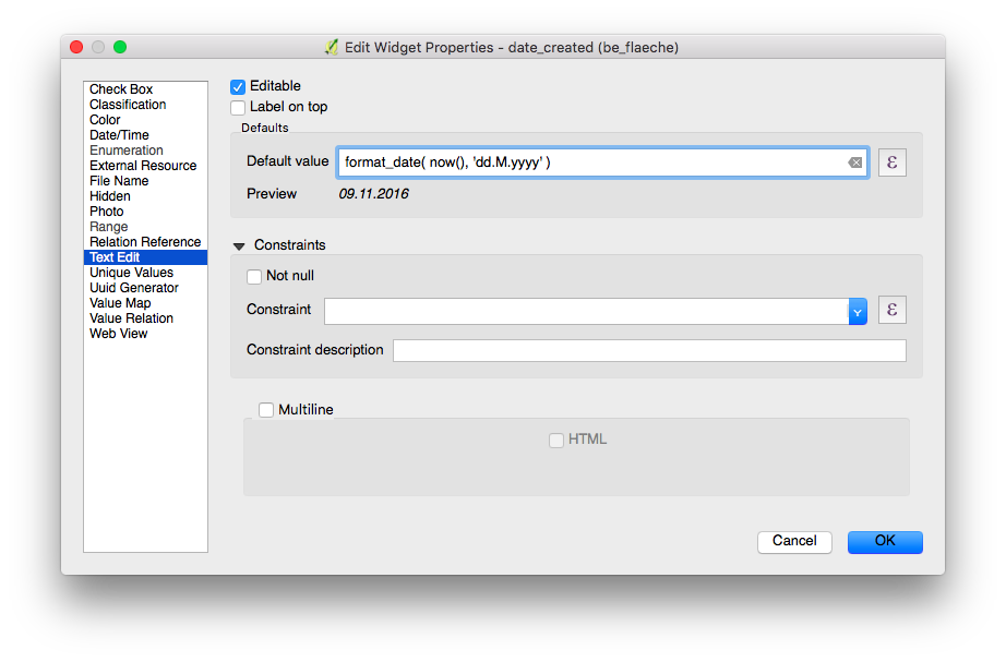

Valori implicite
Pentru câmpuri se pot configura valori implicite. Acestea vor fi automat inserate în formularul cu atribute la digitizarea unei noi entități. Ele sunt vizibile pentru utilizator și pot fi modificate atât timp cât este posibilă editarea în câmpul respectiv. De asemenea, pot fi construite pe baza unor variabile sau expresii geometrice.
Default value configuration
Configurarea ca valoare implicită a unei date formatate
